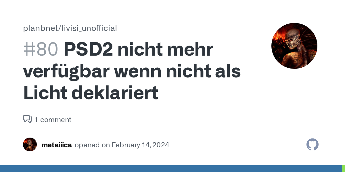

  • Also soweit geht 1.8.0
    Aber wenn ein Zwischenstecker nicht als Licht deklariert ist wird der Stecker als nicht verfügbar angezeigt
    hab mal ein Ticket aufgemacht bei Github
    PSD2 nicht mehr verfügbar wenn nicht als Licht deklariert · Issue #80 · planbnet/livisi_unofficial
