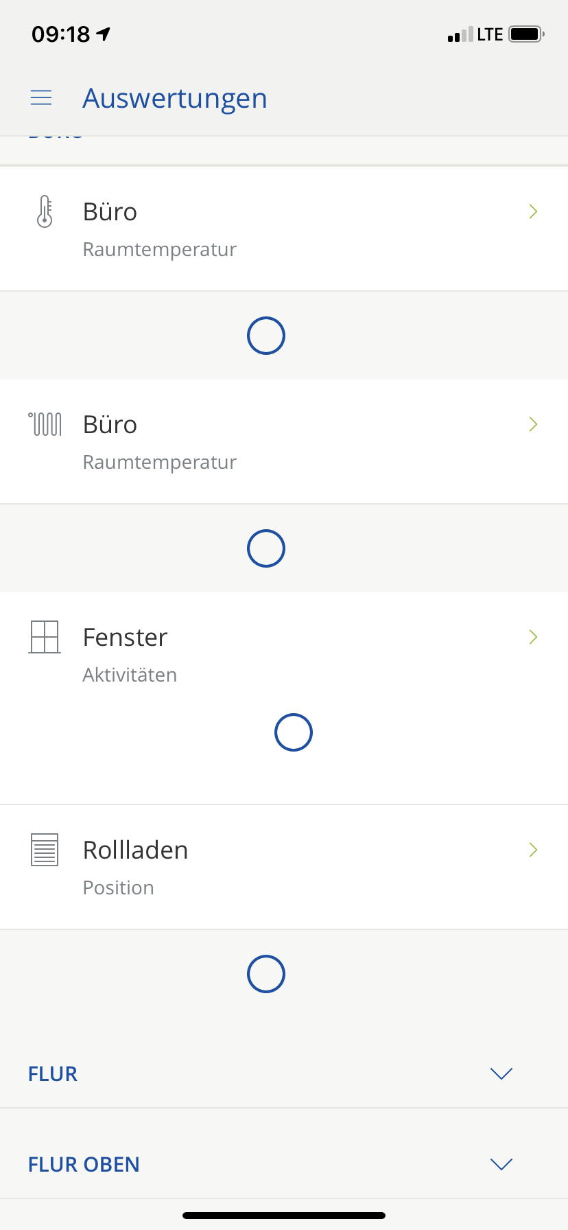

  • Mein System läuft aktuell immer schlechter. . Anbei ein kleines Foto. Natürlich habe ich die Zentrale bereits neu gestartet und die App gelöscht. Diese Ansicht ist auch am PC.
    Ein Ticket wurde bereits eröffnet. Langsam habe ich echt keine Lust mehr.
