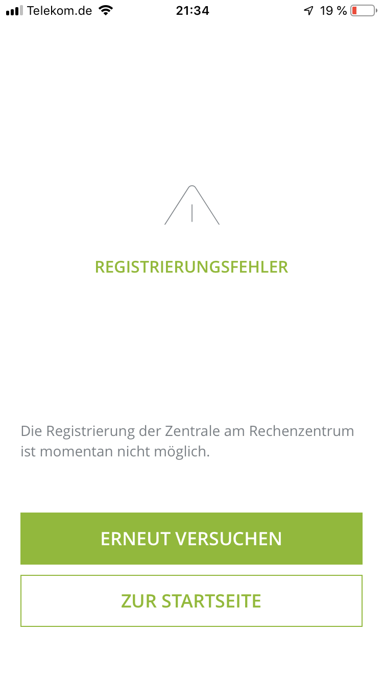

Also, habe Anfang der Woche meine Austausch-Zentrale erhalten, angeschlossen und gewartet. Nach einiger Zeit blinkte sie schnell grün und ich konnte ohne Probleme die Registrierung auf Anhieb durchführen.
Somit war bei der 1. Zentrale scheinbar wirklich irgendwas defekt, da ich hier nichts anders gemacht habe.

So nachdem ich mich an den Support gewandt, noch ein paar Sachen ausprobiert und u.a. den Staus der Zentrale ausgelesen habe, scheint die keine Verbindung zum Backend aufzubauen. Auch hab ich es nicht geschafft ein Log auf einen USB-Stick zu bekommen. Von daher liegt da wohl ein defekt vor und wird jetzt ausgetauscht...

Hi ihr, ich habe nun endlich auch mal die neue SHC 2 bestellt und wollte die nun jetzt erstmalig einrichten. Als die Zentrale dann eben mal nach dem ganzen Geblinke grün geblinkt hat habe ich Seriennummer und Pin eingegeben, aber dann kommt immer ein Registrierungsfehler.
Gibt es da aktuell Probleme, oder mache ich was falsch? Inzwischen leuchtet sie nur noch Orange, ist aber direkt an der FritzBox angesteckt...
