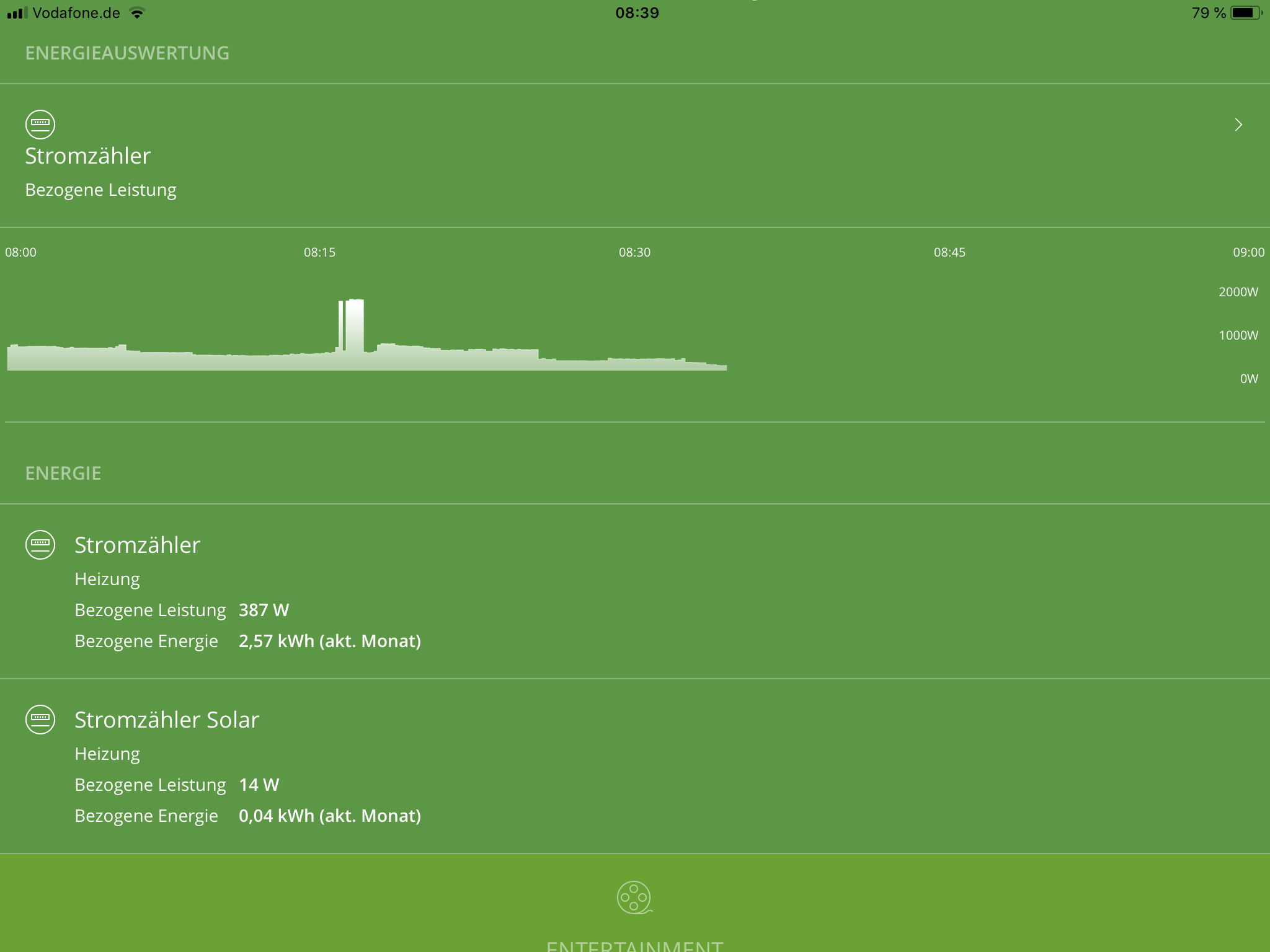

Ich habe seit kurzem eine Solaranlage auf dem Dach.
Habe mir Power Control Solar gekauft und bekomme es nicht hin es richtig einzubinden.
Ich habe mir ein Iskra MT 175 Digitalen Zähler gekauft als Solar Zähler
(Den gleichen habe ich als Hauptzähler) ist laut Liste Kompatibel .
Power Control bekomme ich bei beiden eingerichtet.
Laut Hotline ist mein Zähler (Solar) ein Zweirichtungszähler und müsste umgestellt werden als Einrichtungszähler
Der Zähler einen Anschluss wo man ein Patchkabel anschließen könnte.
Wer kann sowas?
Wie könnte ich den Zähler Parameter ändern ?

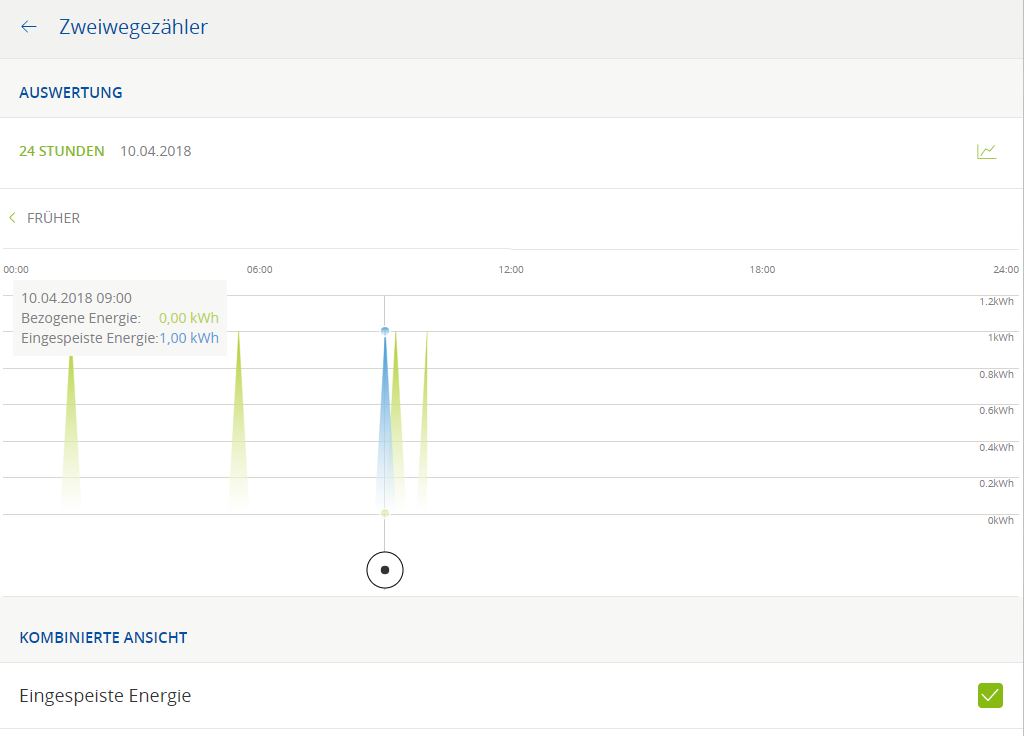

bei mir ist die zweiwegeleistung weiterhin 0? und wird scheinbar nicht gemessen. gibt es da unterschiedliche Zählereinstellungen oder mach ich etwas falsch? hab einen Zweirichtungszähler von Hager
Ich bin ein Stück weiter, jetzt habe ich das erste Problem gelöst, für Power Control Solar muss man unbedingt ein Zweirichungszähler haben, dann findet das System auch die Leseeinheit. Aber wie bei DidiOnTour zeigt mein Zähler auch ein „?“ bei der Leistung. Ich habe ein Iskra und wüste nicht wo ich es umschalten könnte? Vielleicht könnte ja Innogy der Fehler sein, wer könnte uns helfen?
immerhin habe ich gerade eine Dokumentation gefunden, wo die "Modus-Umschaltung" beschrieben ist. nirgends ist davon die Rede, dass man zwischen einem Netz- und einem Batteriemodus umschalten kann. Der Unterschied scheint aber nur in der Auslesehäufigkeit zu sein, 3 Minuten versus alle 10 Sekunden. Dafür müsste ich aber zugriff auf den Zähler haben, werde ich heute Abend mal testen, in welchem Modus die Ableseeinheit gerade läuft und was für einen Unterschied dies in den Daten macht.
Vielleicht hat die "Verschlüsselungsnummer" - die man bei der Installation eingeben muss - auch etwas mit den Daten - bzw. welche ausgewertet werden können - zu tun?
hier noch einmal die "ungenügende" Auswertung durch die einzelnen Peak und keine Momentanwerte

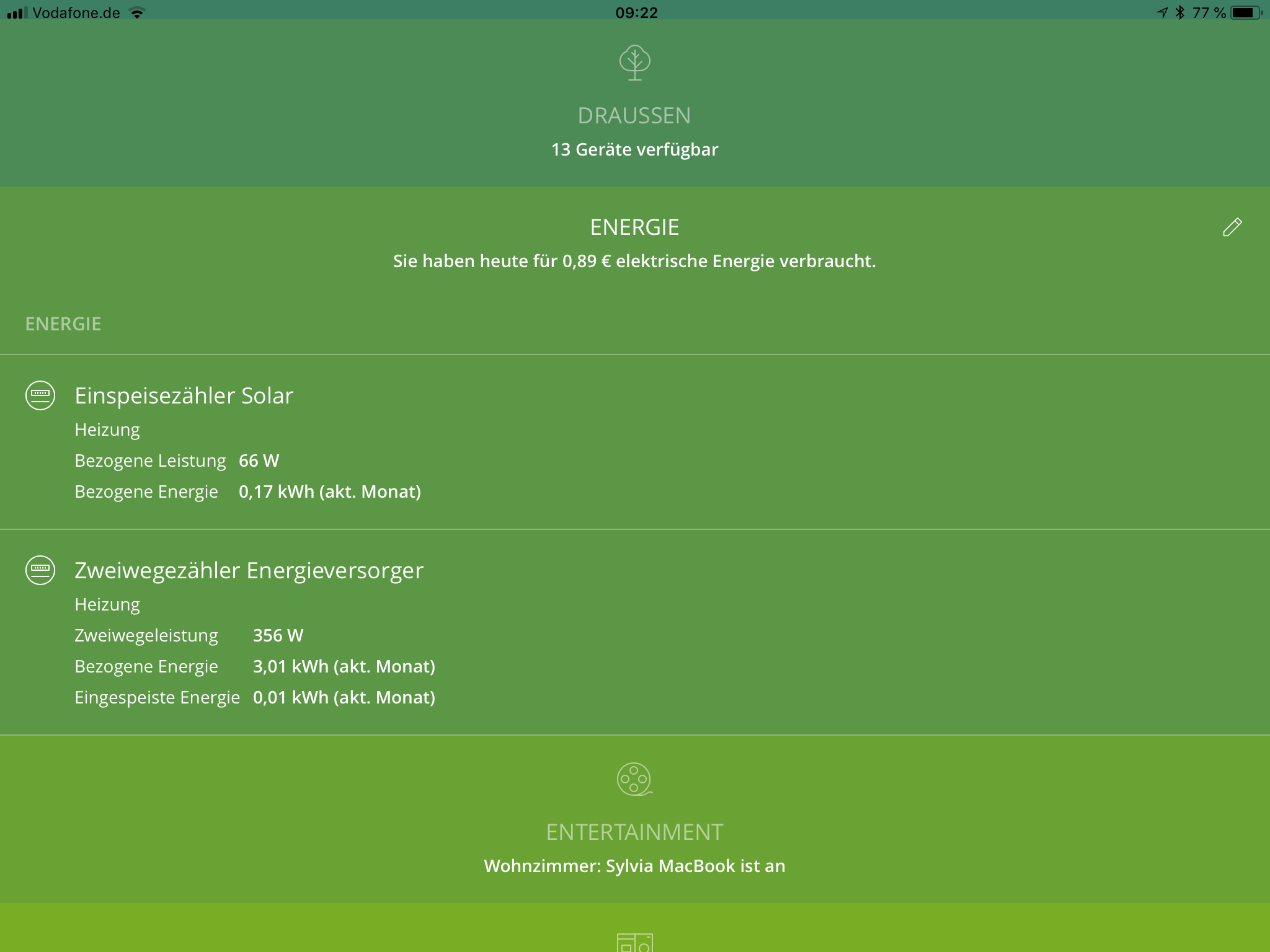

Problem Gelöst ?? Power Control Solar reagiert nur auf Zweiwegezähler, Power Control reagiert nur auf Einwegezähler, Die Werte lassen sich bei Iskra Zähler ( so wars bei meinen) durch die Eingabe von einen PIN dauerhaft ein und ausschalten. Im ausgeschalteten Zustand zeigt oder besser gesagt sendet der Zähler nur den Zählerstand Die PIN habe ich bei meinen Messstellenbetreiber bekommen In der Bedienungsanleitung von ISKRA MT 681 stand „Zur Eingabe Ihrer persönlichen PIN leuchten Sie mehrfach kurz auf den optischen Sensor. Es werden Ihnen nacheinander die Ziffern 0 bis 9 angezeigt. Nachdem Sie die gewünschte Ziffer Ihrer PIN erreicht haben, warten Sie drei Sekunden, bis die zweite Stelle der PIN für die Eingabe aktiv ist. Wiederholen Sie den Vorgang, bis alle vier Ziffern Ihrer persönlichen PIN eingegeben sind. Die „INFO-Zeile“ ist nun dauerhaft aktiviert und kann durch Sie wieder abgeschaltet werden. Nun können die verschiedenen Verbrauchswerte durch Anleuchten des optischen Sensors aufgerufen werden.“ Euch allen ein schönen Feiertag
Hallo zusammen, Ich wollte mal fragen ob sich das Problem mit den beiden Zählern von alleine gelöst hat. Ich wollte in diesem Fall direkt „Schmidtsmg“ fragen da er gewissermaßen vor dem gleichen Problem steht wie ich auch. PV installiert, zwei Zähler vom Messstellenbetreiber bekommen, - Iskra MT175 Hältst zwei Richtungszähler fürs Haus - Iskra MT681 als PV Zähler, aber auch hier wird er im Park Control als zwei Richtungszähler gewertet.
Jetzt wurde mir seitens Innogy gesagt das power Control Solar mit dem zwei Richtungszähler verbunden werden kann aber das power Control darf nur an einem Einrichtungszähler gehängt werden. In diesem Fall der Iskra MT 681. Das power Control System mit zwei Ausleseeinheiten funktioniert nicht mit zwei ZweiRichtungszähler. So wie ich das verstanden habe hat „Schmidtsmg“ das selbe Problem. Und wollte jetzt hier einfach mal fragen wie er es gelöst hat. Würde mich freuen von Ihnen zu hören. Gruß Jens
Zwei Zwei-Wege-Zähler werden niemals mit dem Addin für PowerControl-Solar funktionieren. Hier wird immer jeweils ein kompatibler Zähler erwartet, welcher die, über "OBIS-Kennzahlen" gekennzeichneten Datenströme für Bezug oder Einspeisung (2-Wege Zähler) und die Erzeugungsleistung (1-Weg Zähler) liefert.Hallo zusammen, Ich wollte mal fragen ob sich das Problem mit den beiden Zählern...
Das ich zwei Zwei-Wege-Zähler nicht mit meinem System verbinden kann das ist mir inzwischen klar. Ich suche nach Lösungen.....vielleicht das man den Mt681 Zähler, der für die PV Anlage installiert wurde, mir der „Pin“ in einen Ein-Wege-Zähler umswitchen kann. Wobei er ja keineN richtigen Zwei-Wege-Job hat, er soll ja nur die Energie messen die vom Dach kommt, mehr nicht. Für mich sieht das nur nach einer Einstellungssache aus , weis aber nicht ob es möglich ist oder wie es gehen soll.
Oder bleibt da nur ein erneuter Zählertausch über?
Du kannst nur ein Zwei-Wege-Zäher und ein Ein-Wege-Zähler einbinden Gruß Peter
