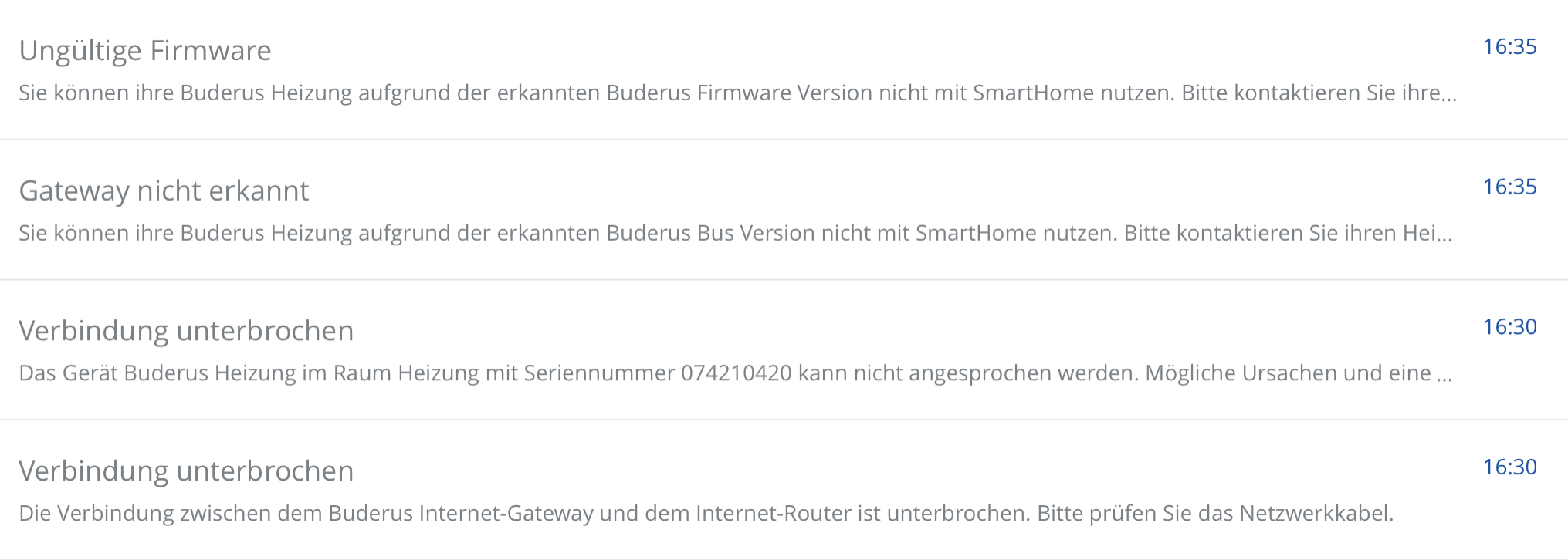

Bei mir funktioniert die Buderus-Anbindung nicht, ich bekomme die Heizung erfolgreich eingebunden.
Aber nach eine Zeit sagt mir das System das die Verbindung getrennt wurde.

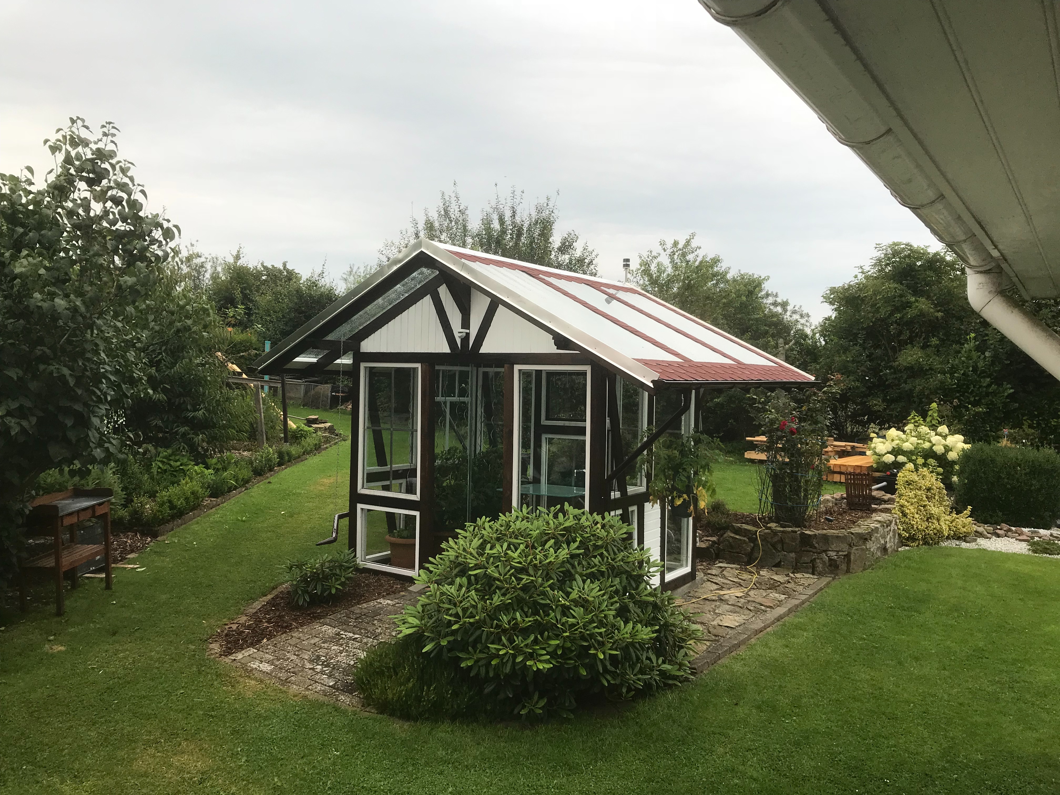

Ich bin seit Anfang an RWE Smarthome dabei und habe die gesamte Entwicklung mit gemacht. Zur Zeit bin ich an einen Smartes Gewächshaus Über ein Netatmo Modul wertet Temperatur und Luftfeuchtigkeit aus, ein Rolladenschalter steuert die Türen mit einen Siemens Türantrieb, ein Zwischenstecker steuert die Bewässerung von Gardena Ich würde mich freuen wenn ich Innogy an der Weiterentwicklung Unterstützung geben könne
Es klappt heute keine Anmeldung, nicht per App oder auch im Browser
Mit einen Rolladenschalter, 2 x 230V Relais, Gleichstommotor, und Netzteil eine Polum Schaltung. Ein Bewegungsmelder und ein Netatmo Zusatzmodul steuert das ganze .
