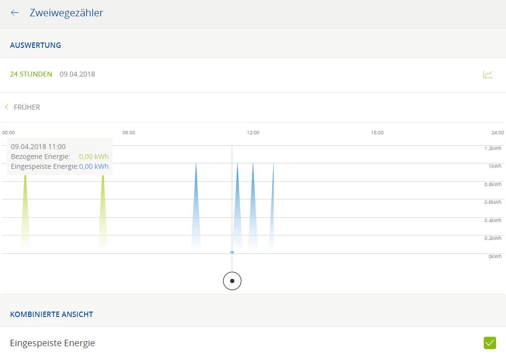

hier noch einmal die "ungenügende" Auswertung durch die einzelnen Peak und keine Momentanwerte

hier auch noch ein Sceenshot, wie es bei mir aussieht. damit kann man doch nichts anfangen:
Hallo, aktuell kann ich nur sehen, wieviel kWh verbraucht bzw. eingespeist wird, aber nicht den tatsächlich aktuellen Verbrauch im 10 Sekunden-Intervall. wie bekomme ich denn den heraus? Meine Konfiguration: Hager Zweirichtungszähler, rwe/innogy Smarthome Power Control
