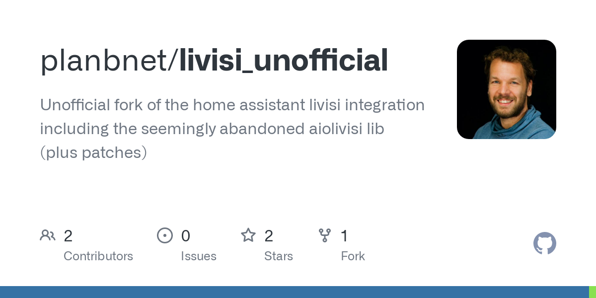

  • Gute Neuigkeiten.. da von LIVISI hier ja leider keine Infos mehr kommen, ob und wann und wie hier noch weiter gearbeitet wird, und scheinbar von Planbnet auf GitHub nichts offizielles mehr zu sehen gab, hatte ich das addon eigentlich schon abgeschrieben.. aber wie ich nun Grade zufällig entdeckt hab, war Planbnet doch ziemlich fleißig weiterhin dabei und Arbeitet an einem eigenem addon, da wohl auch er nicht mehr glaubt, das hier von Livisi noch was passieren wird.
    Werde es wenn ich's zeitlich schaffe heute mal testen & berichten ☺️
    GitHub - planbnet/livisi_unofficial: Unofficial fork of the home assistant livisi integration including the seemingly abandoned aiolivisi lib (plus patches)
    Unofficial fork of the home assistant livisi integration including the seemingly abandoned aiolivisi lib (plus patches) - GitHub - planbnet/livisi_unofficial:…
    github.com
