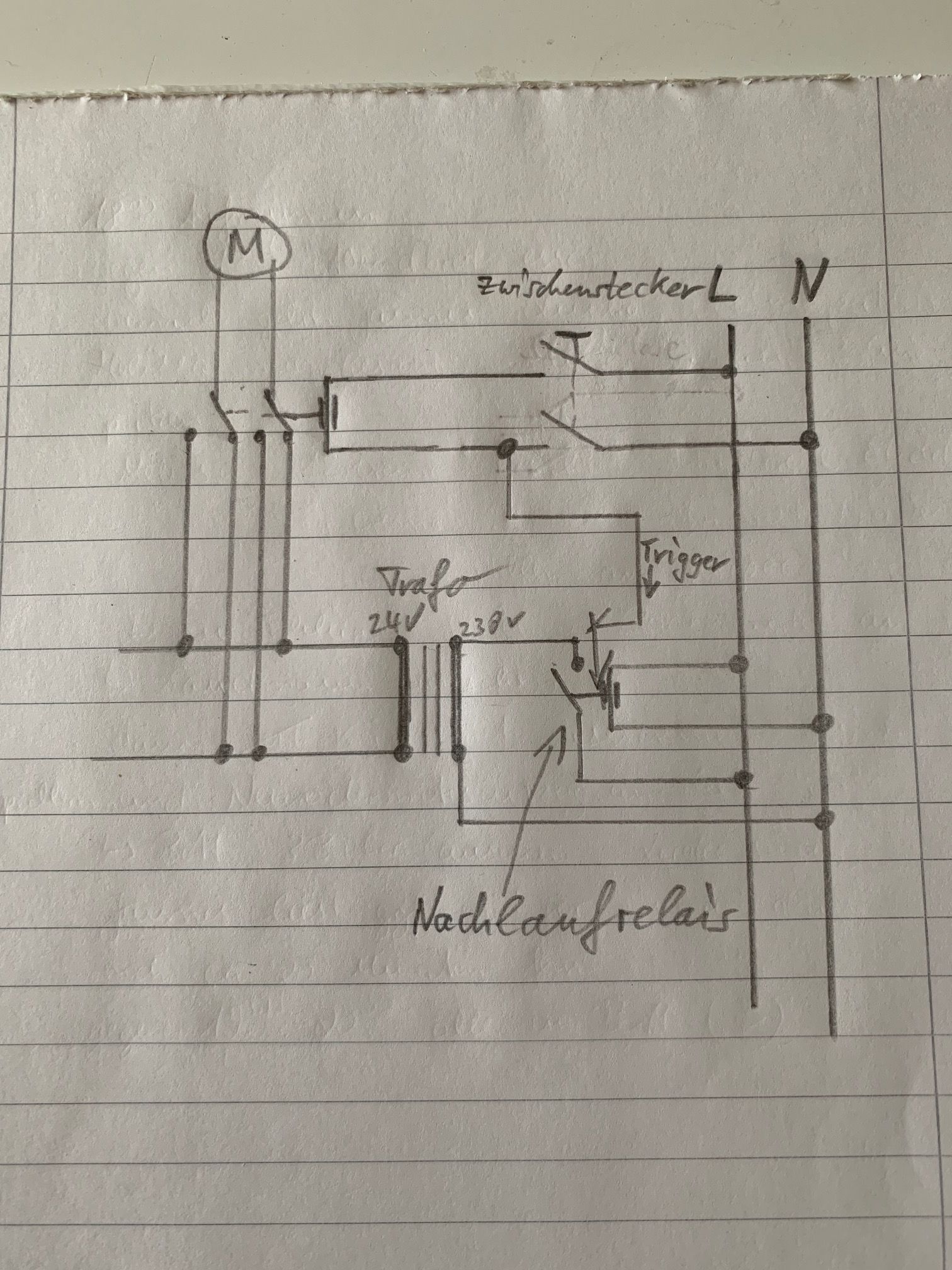

Meinen Testläufen zufolge schaltet der Innogy-Zwischenstecker leider nur einpolig ab. Damit habe ich folgendes Problem:
Ich möchte mit dem Zwischenstecker ein Relais schalten. Das funktioniert auch problemlos. Zusätzlich soll dieser Zwischenstecker ein Nachlaufrelais ansteuern. Wenn der Zwischenstecker ausgeschaltet wird, soll die Nachlaufzeit des Nachlaufrelais los laufen. Für den Trigger des Nachlaufrelais ist nur ein Leiter (Phase oder Nullleiter) nötig. Nun habe ich allerdings das Problem, dass der Zwischenstecker von Innogy nur einpolig ausschaltet. Dadurch bekommt über die Spule des ersten Relais trotzdem das Nachlaufrelais das Triggersignal. Somit lässt sich das Nachlaufrelais eigentlich nie stromlos schalten.
Ich hoffe, das war einigermaßen verständlich
Hat jemand eine Idee?
Ich habe meine Tests mit einem Zwischenstecker (innen) durchgeführt. Schaltet vielleicht sogar der Zwischenstecker (außen) zweipolig ab?
