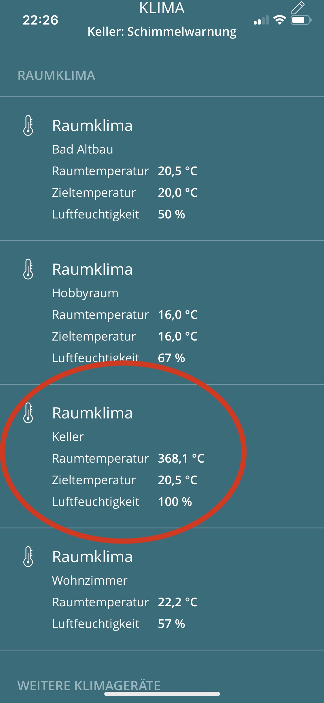

... und die Luft ist auch ganz schön feucht... Heizungsthermostat, SHC 2
