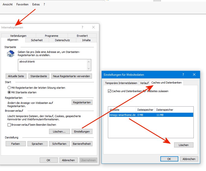

Zum IE versuche mal folgendes:
Super - hat auch funktioniertZum IE versuche mal folgendes: ...
