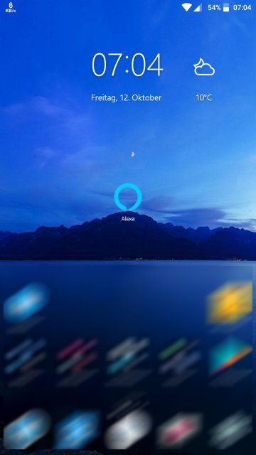

Nein, ich habe Alexa auf meinem Handy als App und kann von überall die Heizung Steuern, wenn ich Internet habe.
Die Alexa-App hat auch ein schickes Widget - damit geht das mit einem Fingertipp auch aus +1000 km Entfernung völlig schmerzfrei.

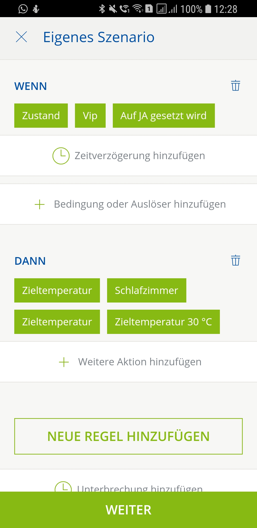

Hallo Coller,
Ja das geht mit dem IFTTT App (Google Play Store) und einen Szenario/Zustand und dieser Anwendung https://ifttt.com/applets/EFNE…z-b-heizung-oder-licht-an
So könnte ein Zustand/Szenario aussehen:
Hoffe, dass ich damit helfen konnte. LG Tom
