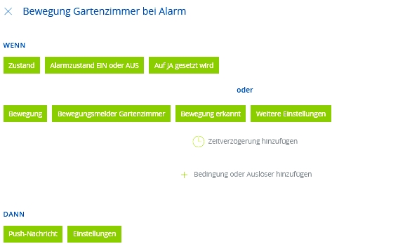

So, gerade das Szenario gelöscht und ein neues aufgesetzt mit Zustandsabfrage auf Ja!
Siehe Bild.
Immer noch "oder"! Ich bin zu blöd!
Ich möchte beim Zustand Alarmanlage ist eingeschaltet und Bewegung im Raum eine Nachricht versenden.

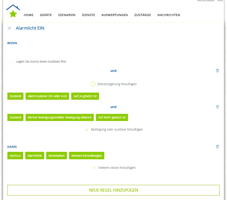

Und hier?
Wenn ich den ersten Zustand rauslösche, kommt "Legen Sie zuerst einen Auslöser fest"!
Und wie? Da ist nirgendwo eine Wahlmöglichkeit. Ich flipp hier aus!!!!!!!!!!
Auslöser sind immer Ereignisse (Änderungen) - erst nach der Festlegung mindestens eines Auslösers werden Bedingungen akzeptiert (und im unteren Bereich angezeigt). Auslöser werden immer ODER verknüpft, Bedingungen immer UND.Sorry! Ich verstehe diese verk... Logik immer noch nicht. Ein Auslöser ist für m...

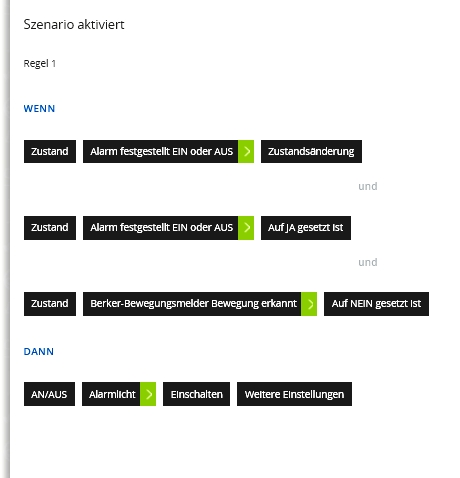

Ok! So habe ich es ja weit oben auch beschriebenen und auch gemacht, aber nur „oder“ Verknüpfungen erhalten. Und es wurde mir gesagt, dass das so nicht geht. Jetzt doch so?
Wieso habe ich aber mit Zuständen dennoch eine „und“ Verknüpfung. Siehe Vorheriges Bild.
Und, wieso kann ich in dem unten beschriebenen Szenario nichts anpassen.

Du hast keinen Zustand gelöscht, sondern sicher eine ZustandsÄNDERUNG. Nun hat das Szenario keinen Auslöser mehr und kann deshalb bestimmt auch nicht gespeichert werden. Bleibt also nur Abbruch und alles bleibt wie es war. Wenn du den Auslöser ändern willst, editiere ihn einfach.Und hier? Wenn ich den ersten Zustand rauslösche, kommt "Legen Sie zuerst e...

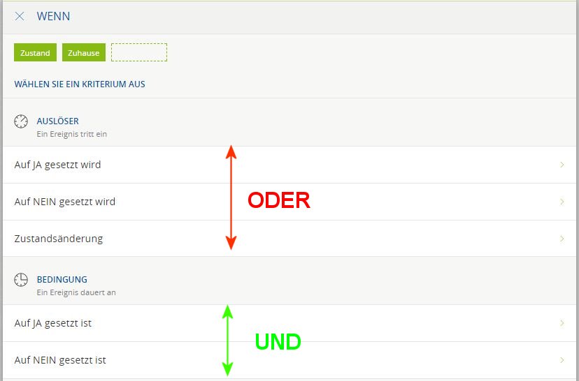

Ob etwas ODER oder UND verknüpft wird hängt davon ab, um was es sich handelt:
Jedes Szenario braucht aber mindestens einen Auslöser.
Eine ständige anlasslose Abfrage auf Bedingungen (ohne Auslöser) gibt es nicht (mehr). Das gab es noch unter der Version 1.x. Das ständiges Polling verursachte aber hohe CPU-Last und wurde mit der Version 2.x in Rente geschickt.
Hier mal ein Beispiel für deine geliebten Zustände:
