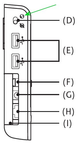

  • Fehler F0031 steht für "Kein Netzwerkkabel angeschlossen oder Internet-Router nicht verfügbar". Das die Zentrale an Deinem Speedport-Router grundsätzlich nicht funktionieren soll, kann ich mir nicht vorstellen. Hast Du die Kabelverbindung zwischen Router und Zentrale überprüft? Wenn diese Verbindung in Ordnung ist, müssen an der Netzwerksteckdose Deiner Zentrale eine grüne LED dauernd leuchten und eine gelbe LED blinken.
