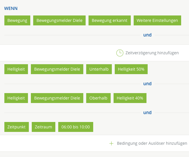

    Ich habe folgendes Szenario aufgesetzt, um die Etage angenehm zu beleuchten, sobald morgens jemand das Esszimmer betritt:
    mit den detaillierten Einstellungen des Bewegungsmelders:

  • Wenn die Lampen aus gehen und keine automatische Abschaltung nach x-Minuten vorgegeben ist, macht es meiner Meinung nach nur wenig Sinn bei den Einschaltbedingungen nach der Ursache zu suchen. Wo wurde denn die Abschaltbedingung definiert?
    Die dann später erwähnten 4 Stunden empfinde ich als etwas zu lang. Sollte der BM nach dem ersten Einschalten erneut eine Bewegung registrieren, startet der Abschalt-Timer doch immer wieder neu. Kann der BM denn den entsprechenden Bereich nicht "einsehen"?
    Auch die Einschaltbedingung finde ich doppelt gemoppelt. Die zusätzliche Angabe einer minimalen Helligkeit als Bedingung ist überflüssig und bewirkt durch die Einbeziehung des SHC meist eine deutliche Verzögerung des Einschaltvorganges. Dies wird doch schon im Auslöser definiert.
    Und warum soll denn das Licht nur zwischen 05:55 und 09:59 bei entsprechender Dunkelheit eingeschaltet werden? Auch hier führt die Beteiligung des SHC zu nervigen Einschaltverzögerungen.

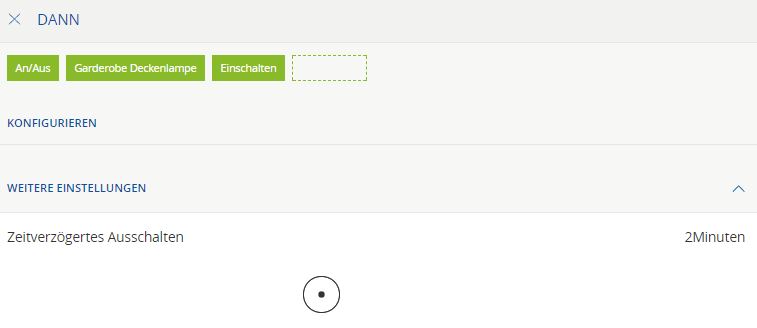

  • Da habe ich eine Zeiverzögerung eingebaut (siehe Bild), die jedoch nicht beachte...
    Dann sollte die Lampe, wenn sie nicht auch noch durch ein anderes Szenario gesteuert wird, auch (erst) nach 3 Stunden ausgehen.
    Gibt es denn noch andere das Ausschaltverhalten steuernde Szenarien? Wird die Lampe nur durch den BM und nicht noch durch Schalter / Sender angesteuert?
