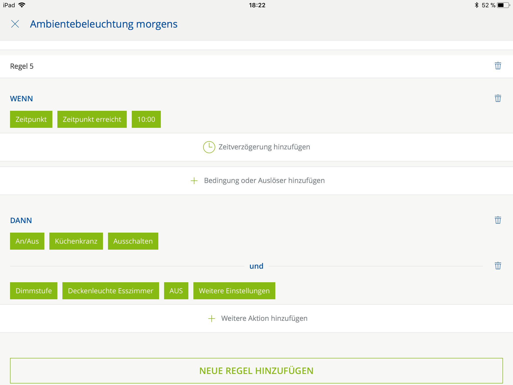

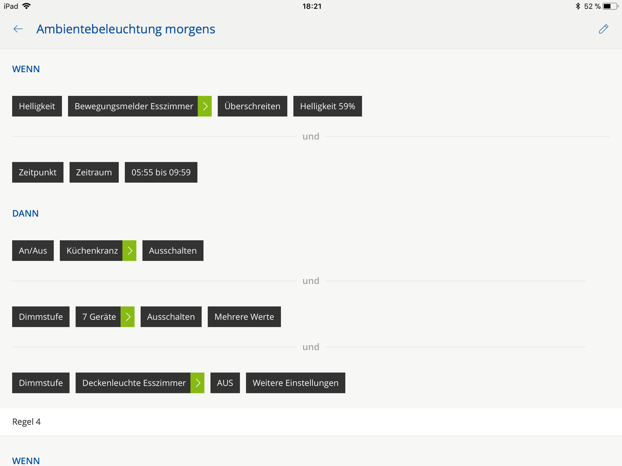

HUE-Lampen sind, wie abgebildet, in diesem Szenario nicht vorhanden. Übrigens ging heute morgen das ganze Szenario nicht. Alle Lampen blieben aus. Das ist auch eine Premiere.
Die Lampen werden einerseits innerhalb eines Zeitprofils über eine Helligkeitsveränderung des BM ausgeschaltet, wobei die selbst erzeugte Helligkeit durch die Lampen berücksichtigt wurde, die maximal bei 51% liegt. Im Großteil aller Fälle werden die Lampen durch einen Zeitauslöser (s. Regel 5 weiter unten) ausgeschaltet. Lediglich im Sommer erfolgt eine Abschaltung durch frühzeitiges Überschreiten der vorgebenden Helligkeitsgrenze. Das zeitverzögerte Ausschalten der einzelnen Lampen wurde lediglich in meiner Verzweiflung hinzugefügt,um eine ungeplante Ausschaltung zu verhindern. Sie sollte aber bei den angefügten Ausschaltregeln eigentlich obsolet sein und wurden bis vor Kurzem auch nicht benutzt.
Es sind keine HUE-BMs im System vorhanden. HUE Lampen werden aber verwendet, auch in Kombination mit einem Innogy-BM, allerdings einem Außen-BM.
