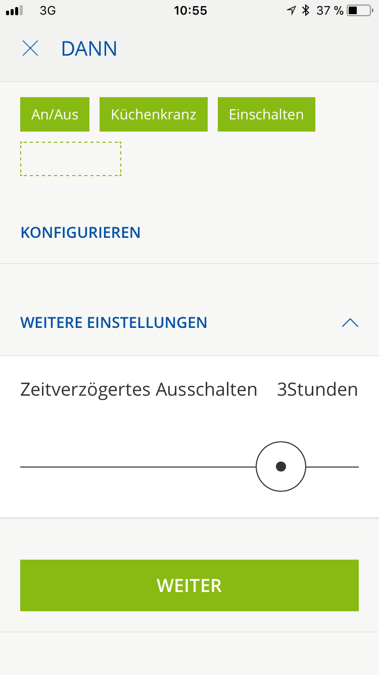

Da habe ich eine Zeiverzögerung eingebaut (siehe Bild), die jedoch nicht beachtet wird.

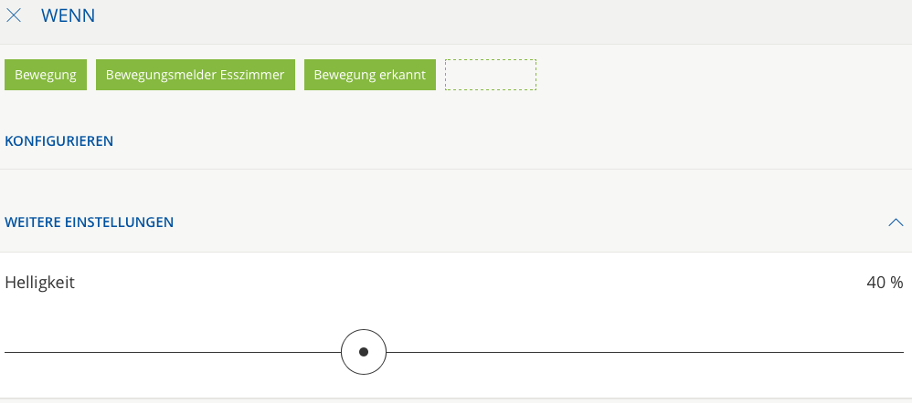

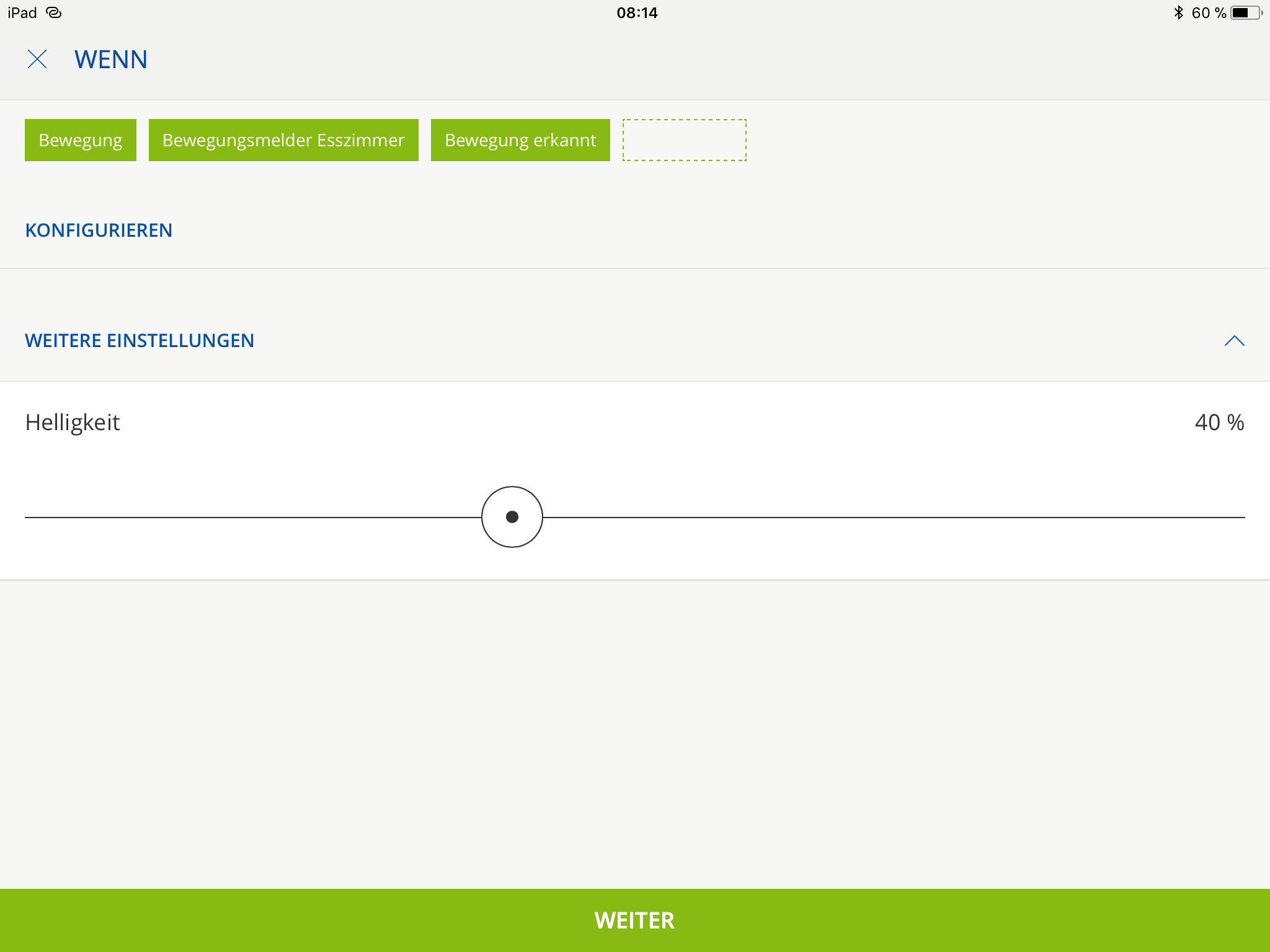

Mein BM sieht nur folgende Einstellungen vor:

Ich habe die Empfindlichkeit auf 40% eingestellt (100% hat nicht in der Dunkelheit reagiert) und den Korridor, allerdings mit den Werten 5%-55% Helligkeit, wie von dir vorgeschlagen, eingerichtet. Heute hat es funktioniert. Ich werde es weiter beobachten.

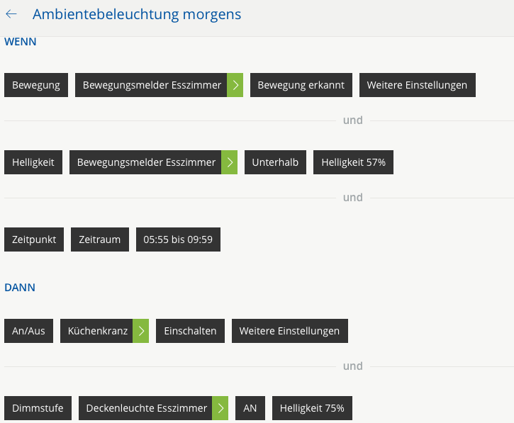

Werte Community!
Ich habe folgendes Szenario aufgesetzt, um die Etage angenehm zu beleuchten, sobald morgens jemand das Esszimmer betritt:
mit den detaillierten Einstellungen des Bewegungsmelders:
Nach einiger Zeit (in etwa 30 - 40 Minuten) gehen die Lampen aus und man sitzt beim Frühstück im Dunkeln. Ich habe dann in den Einstellungen der Lampen ein zeitverzögertes Ausschalten nach 4 Stunden eingestellt. Leider wird dies nicht beachtet.
Der Helligkeitswert wird vom Bewegungsmelder bei eingeschalteten Lampen mit 51% angegeben.
Was mache ich falsch?
Gruß Markus

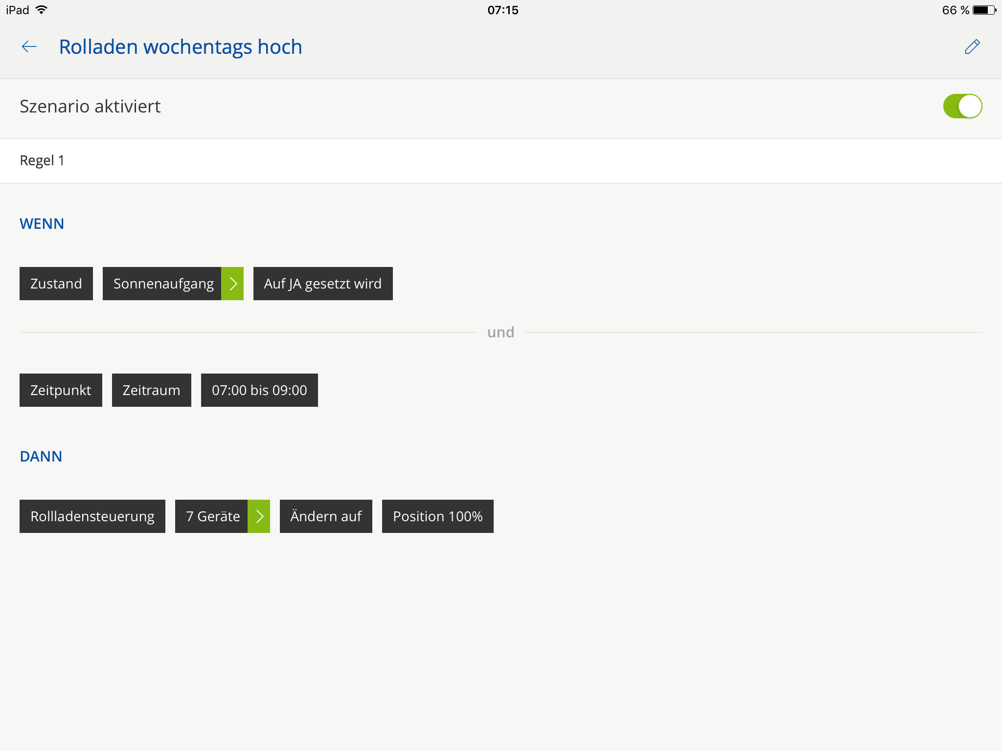

Liebe Community!
Ich versuche seid einer Woche meine Familie mit einer ganzjährigen, pflegeleichten Rolladensteuerung zu imponieren, ohne Erfolg.
Ziel soll es sein, dass wochentags in einem Zeitraum von 7:00 - 9:00 Uhr, wenn es draußen bereits hell ist, die Rolladen hoch gehen und wir während des Frühstücks in den Garten schauen können.
Dazu habe ich den Sonnenaufgang als Zustand definiert ("Ja") und mit dem Zeitraum als Und-Bedingung verknüpft. Ersteres (Sonnenaufgang) wurde erfüllt, aber seid 7:00 Uhr warte ich vergeblich darauf, dass die Rolläden hoch (auf 100%) gehen.
Wo hakt es?
Gruß Feilofix
