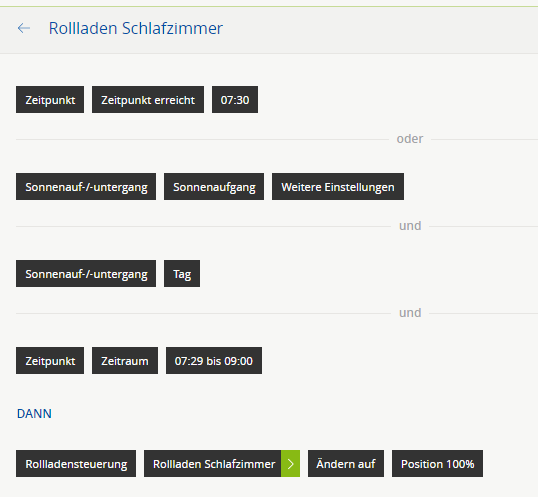

  • Guten Morgen,
    versuch mal bitte nicht den Sonnenaufgang zu nehmen, sondern die Möglichkeit "Tag gleich JA". Sonnenaufgang bezieht sich ja auf einen spezifischen Zeitpunkt, wohingegen "Tag" alles das ist zwischen Sonnenauf-/-untergang.
    Aktuell ist der Sonnenaufgang um ca. 05:58 Uhr, das stimmt wiederum nicht mit dem 07:00-09:00 Uhr überein und somit passiert nix.
    Gruß Dennis
  • Hallo, die Regel wird nur funktionieren, wenn die Zustandsänderung von Sonnenaufgang auf "Ja" zwischen 7:00 Uhr und 9:00 Uhr eintritt. Tritt sie davor ein, wird nichts passieren.
    Außerdem solltest Du prüfen, ob Du beim Zeitraum auch alle Wochentage aktiviert hast.
    Gruß Ralph

  • Hallo Markus,
    die neue Software bringt u.a. den Vorteil, dass man eben nicht mehr so viel mit Zustandsvariablen/Zuständen arbeiten muss, sondern viele andere Dinge direkt als Auslöser nutzen kann. Funktionieren kann das Ganze aber wie schon erwähnt nur dann, wenn der Sonnenaufgang auch tatsächlich in deinem Zeitfenster stattfindet.
    Ich verstehe den Sinn dahinter allerdings nicht so ganz. Normalerweise hat man doch gerade morgens feste Zeiten (aufstehen, frühstücken etc.) - in deinem Fall müsstet ihr euch ja nach den Rollläden bzw. dem Sonnenaufgang richten mit dem Zeitpunkt des Frühstücks? Je nach Jahreszeit verschiebt sich da das Frühstück aber enorm... ;)
    Eine andere Möglichkeit wäre beispielsweise die Auswertung des Helligkeitswerts eines Außen-Bewegungsmelders für dein Szenario...

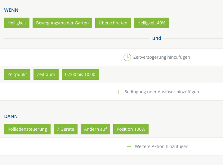

  • Mit folgenden Regeln bekommst Du das hin:
    Code
    WENN Helligkeit überschreitet 40%@@@WCF_PRE_LINEBREAK@@@@@@WCF_PRE_LINEBREAK@@@ODER Zeitpunkt erreicht 7:00 Uhr@@@WCF_PRE_LINEBREAK@@@@@@WCF_PRE_LINEBREAK@@@UND Zeitraum zwischen 7:00 und 9:00 Uhr@@@WCF_PRE_LINEBREAK@@@@@@WCF_PRE_LINEBREAK@@@UND Helligkeit oberhalb 40%@@@WCF_PRE_LINEBREAK@@@@@@WCF_PRE_LINEBREAK@@@DANN Rolladen 100%@@@WCF_PRE_LINEBREAK@@@
    Durch die Doppelung der Kriterien Helligkeit und Zeit in den Auslöser und den Bedingungsteil der Regel erreichst Du, dass der Rolladen auch dann um 7 Uhr hochgeht, wenn der Helligkeitswert bereits vor 7 Uhr überschritten wurden (z.B. im Sommer)

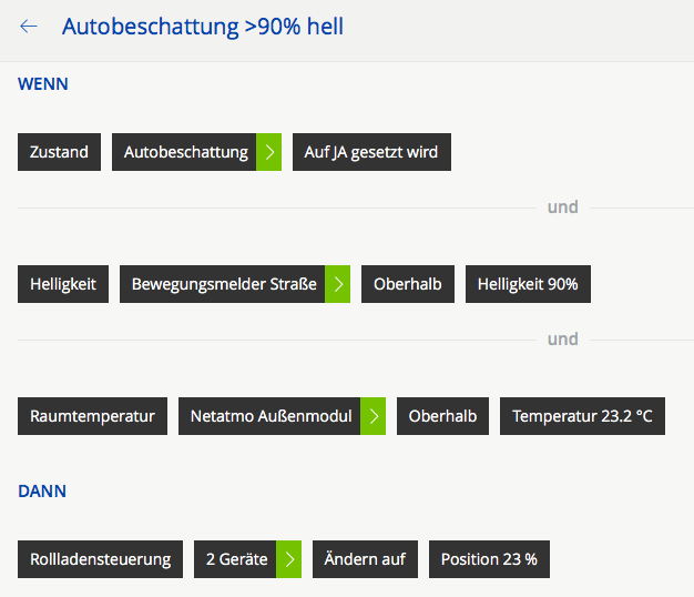

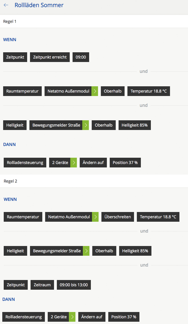

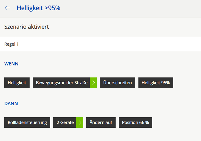

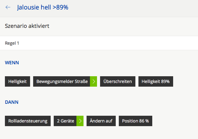

  • hallöchen, ich möchte mich gerne anschließen. Ich bin seit neuestem auch Besitzer eines innogy Systems und möchte eine Helligkeits- und Temperaturabhängige Rolladensteuerung umsetzen. Bisher hatten wir ein 18 Jahre altes System von Busch-Jäger mit einem Helligkeitssensor. Ich habe im Einsatz:
    • 3x innogy Unterputz Rolladensteuerung
    • innogy Außen-Bewegungsmelder inkl. Helligkeitssensor
    • NetAtmo Wetterstation inkl. Außensensor
    Bisher habe ich eine ganze Hand Szenarien definiert, damit die Rollläden automatisch fahren:
    3.
    4.
    außerdem noch je 1 Szenario für "hoch bei Sonnenaufgang" und "runter bei Sonnenuntergang". Damit will ich erreichen, dass die Rollläden je nach Helligkeit und ggf. Temperatur automatisch fahren. Allerdings verwirrt mich, dass ich für diverse Helligkeitsstufen Szenarien schreiben muss. Und außerdem: wie kann ich einstellen, dass die Rollläden bei Unterschreitung der Helligkeitsstufe wieder hoch fahren??
    So richtig begreife ich auch nicht den Auslöser "Helligkeitsänderung" und den Unterschied zwischen "Auslöser" und "Bedingung" :(
