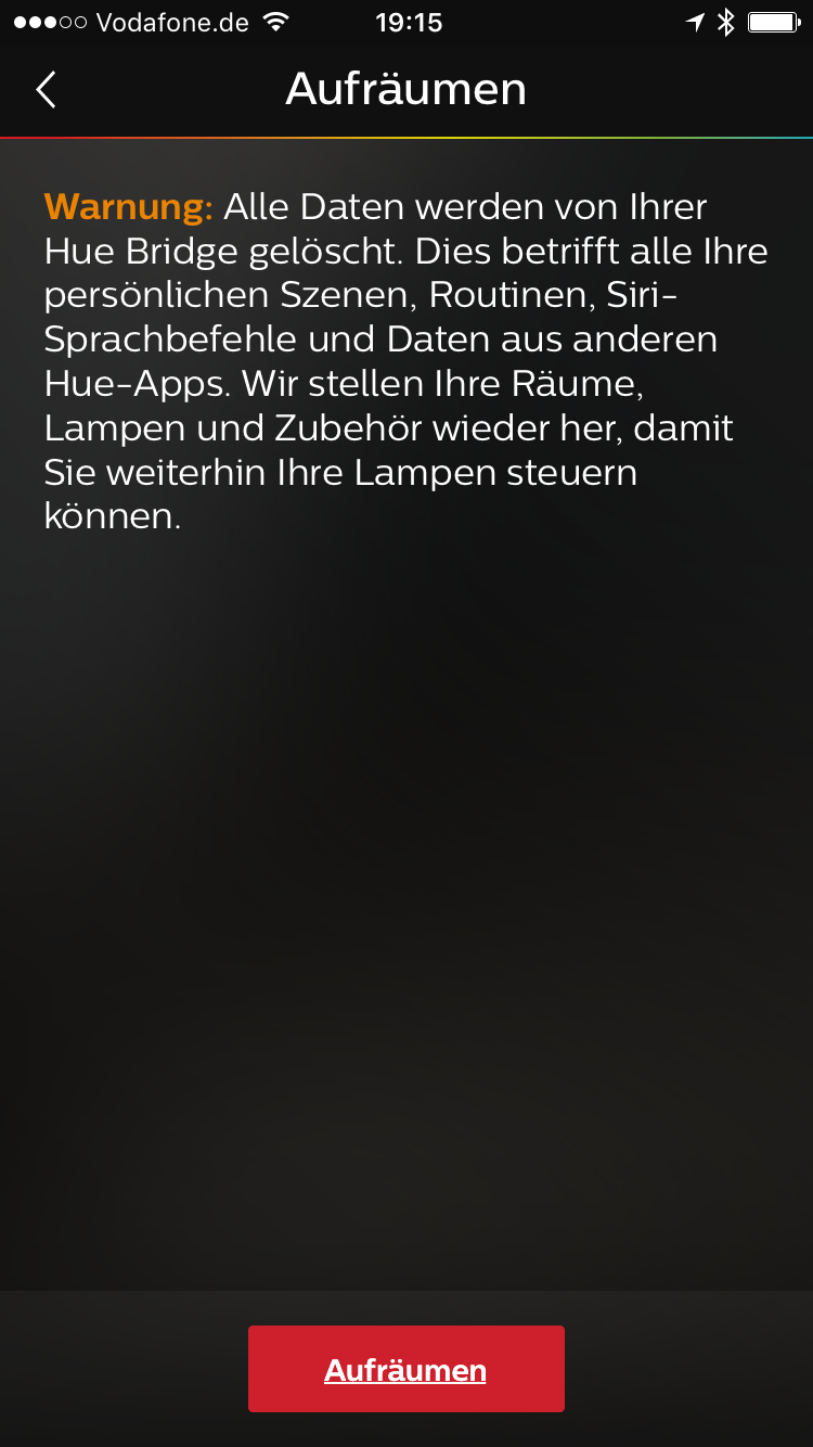

  • Hallo feilofix, in der Hue APP kann man die HUE Bridge "aufräumen". Zu finden in HUE App unter: Einstellungen/Hue bridges/i/Aufräumen
    Wenn in HUE selbst nicht viele "persönliche" Einstellungen vorhanden sind, ist das Risiko relativ gering. Ich persönlich hab es noch nie gemacht, also auf eigene Gefahr. Vielleicht werden so evtl vorhanden "Knoten" in der Verständigung zwischen HUE und Innogy gelöst.
    Es erscheint diese Warnung:
    Viel Erfolg und schöne Ostern!
    Arnd
