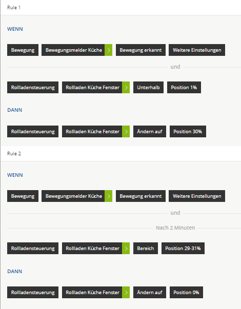

Es kann aber sein, dass beim Hoch-/Runterfahren ausserhalb des Szenarios, wenn 35% Stellung erreicht wird, wird auch das Szenario ausgelöst, und in 5 min. fahren sie wieder runter. Teste das Mal.Vielen Dank: 03 Chris für deine Mühe, bin so eben gerade selber dahinter gekomm...
Beiträge von 03chris
Sie gibt es tatsächlich nicht.
dann wird es etwas komplizierter:
Bei dem Szenario kann es unter Umständen dazu kommen, dass Rollladen zu früh runtergefahren wird. Das kann passieren, wenn Rollos auf 30% stehen und eine Bewegung registriert wird, dann fahren sie nach Ablauf des Timers Runter und kurz drauf wieder auf 30% hoch müssen (wieder eine Bewegung registriert). So wird die vorletzte Bewegung das Runterfahren auslösen. Wenn das unbedingt vermieden werden soll, muss Du das über einen Zustand steuern.
Man könnte auch beide Regeln zusammenpacken:Hallo, Ich habe das mit hoch- runter- und zurückfahren nicht ganz verstanden. D...
wenn Bewegung erkannt
und Rollladen gleich xx%
dann Rollladen ändern auf 30%
und Rollladen ändern auf yy%, Verzögerung 5 min. -
