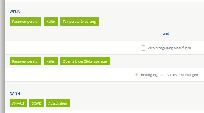

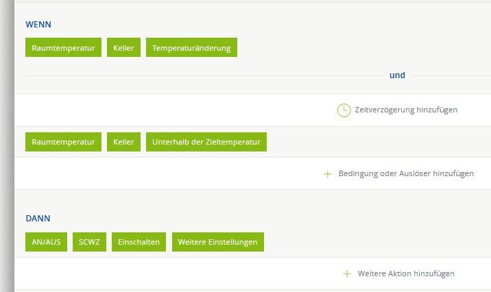

Jo das geht! Anbei mal ein Beispiel. Ich habe in meiner Werkstatt auch drei E-Heizungen in Betrieb auf die Idee bin ich noch nicht gekommen. Ich betreibe die mit Stecker Thermostaten mit eigenem Temperatur Messer. Die machen ja auch nichts anderes als ein und ausschalten.
Das Szenario wird nur ausgelöst, wenn Raumtemperatur exakt 22°ist. Man sollte als Trigger Raumtemperaturänderung wählen, oder unter-/überschreiten der Ziltemprratur.Wenn Du ein Szenario anlegst wäre es möglich. Allerdings wäre dies dann ehr eine...
Außerdem, wenn es 22°ist, kann es nicht gleichzeitig unterhalb, bzw. oberhalb 22° sein.Wenn Du ein Szenario anlegst wäre es möglich. Allerdings wäre dies dann ehr eine...

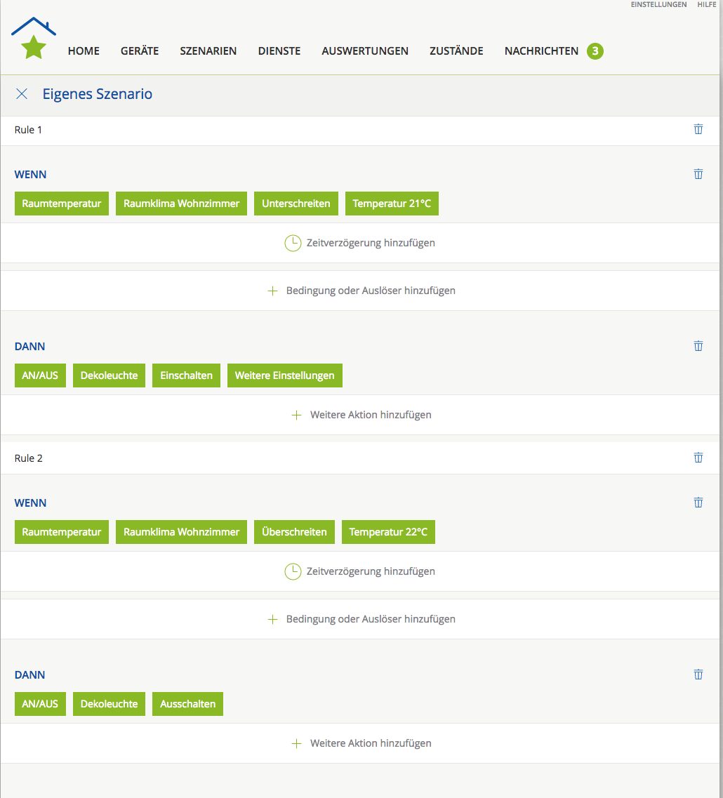

Hier auch noch ein Vorschlag von mir:
- Erstelle ein ootb-Szenario "Raumtemperatur per Zeitsteuerung" für die Vorgabe der Zieltemperatur
- Erstelle ein Schaltszenario für den Zwischenstecker mit folgenden zwei Regeln
Achtung: max. Schaltleistung der Zwischenstecker beachten!

Würde in dem Fall nun das Schaltverhalten des Steckers sich entsprechend der eingestellten Temperatur ändern? Also wenn ich das WRT auf Bsp. 22°C drehe schaltet der Zwischenstecker dann bei 22,x°C aus und bei 21,x°C ein? Drehe ich das WRT nun auf Bsp. 19°C schaltet der bei 19,x°C aus und bei 18,X°C ein?Hier auch noch ein Vorschlag von mir: Erstelle ein ootb-Szenario "Raumtemperat...
