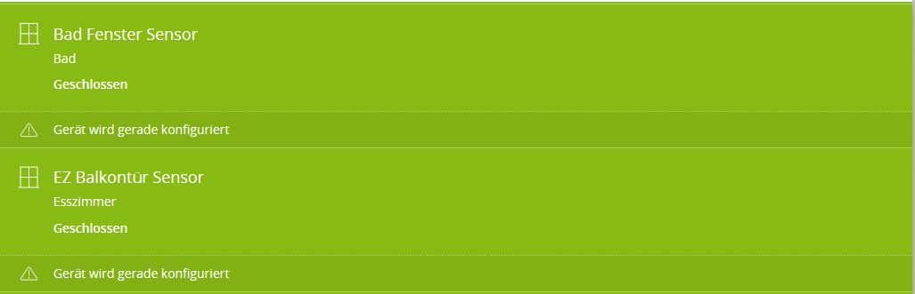

Nach dem letzen Update habe ich Probleme mit den Sensoren.
Mehrfach die Sensoren resettet, neu eingebunden, Zentrale neu gebootet... Die Anzeige "Gerät wird konfiguriert" bleibt, auch nach dem Öffenen/ Schließen der Fenster. Das Auslöseblinken erfolgt nur per Zufallsgenerator. Die Temperaturabsenkung funktioniert ebenfalls nur in den seltensten Fällen. Einige Sensoren haben die Firmware 1.8. andere 1.9. Leider habe ich die Möglichkeit zum Firmwareupdate noch nicht gefunden
Habt ihr ähnliche Probleme oder Tips für mich?Grüße, catchi
