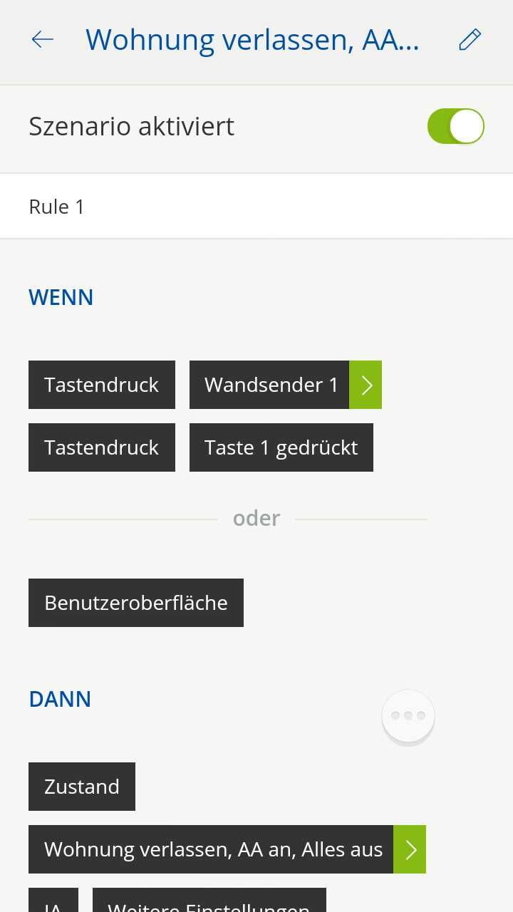

    Ich habe mal ein paar Screenshots gemacht:
    Screenshot 1 (Regel 1): Aktivierung Zustandes "WHG verlassen" über Wandschalter bzw. BenutzerOberfläche (Bug: BO funktioniert unter Android & iOS überhaupt nicht bei mir). Wird nach 1min wieder automatisch auf "aus" zurückgesetzt.

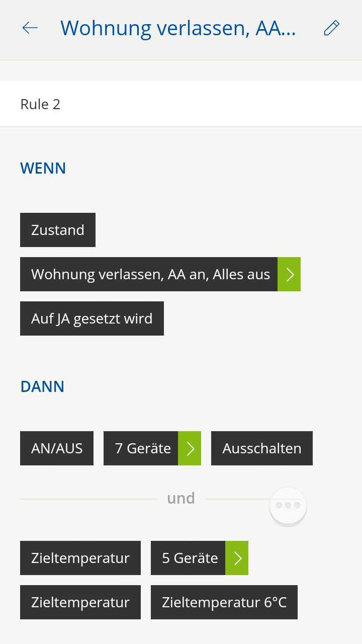

    Screenshot 2 (Regel 2): Zustand "WHG verlassen" wurde auf "ja" gesetzt -> schaltet 7 Zwischenstecker aus und alle HKT auf 6 Grad= aus

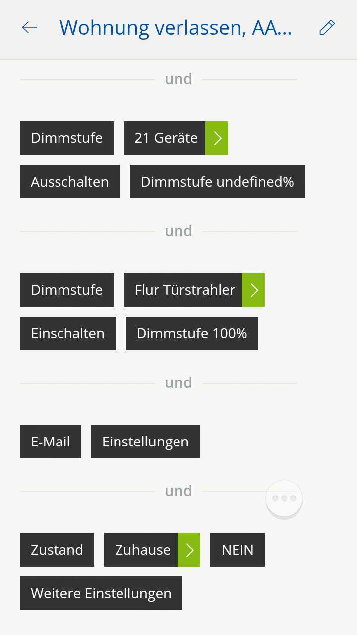

    Screenshot 3 ( Fortsetzung Regel 2 s.o.): weitere 21 Hue werden ausgeschaltet, 1 Hue leuchtet für 10sec auf als Auslösebestätigung , 1 Email wird an mich geschickt (WHG verlassen), Zustand "zuhause" wird mit 1 min Verzögerung auf "ja " gesetzt ("Alarm scharf" in anderem Szenario). wie gesagt: es läuft nicht zuverlässig :(

    Ich hatte es auch über den o.g. Weg versucht: Auslöser ändert einen Zustand -> verschiedene Regeln nehmen den geänderten Zustand als Auslöser: Regel 1 für HKT, Regel 2 für ZS, Regel 3 für Hue...
    Leider gibt es selbst bei diesem Konstrukt zu 50% nur teilweise Schaltungen. Das System ist und bleibt unzuverlässig. Ergo: Ich muss nachdem ich beim Verlassen der Wohnung den "Alles Aus-Schalter" gedrückt habe, immer noch einmal die "Nachtwächterunde" drehen und überprüfen, ob alles aus ist . Da kann ich mir Smarthome auch schenken :(
