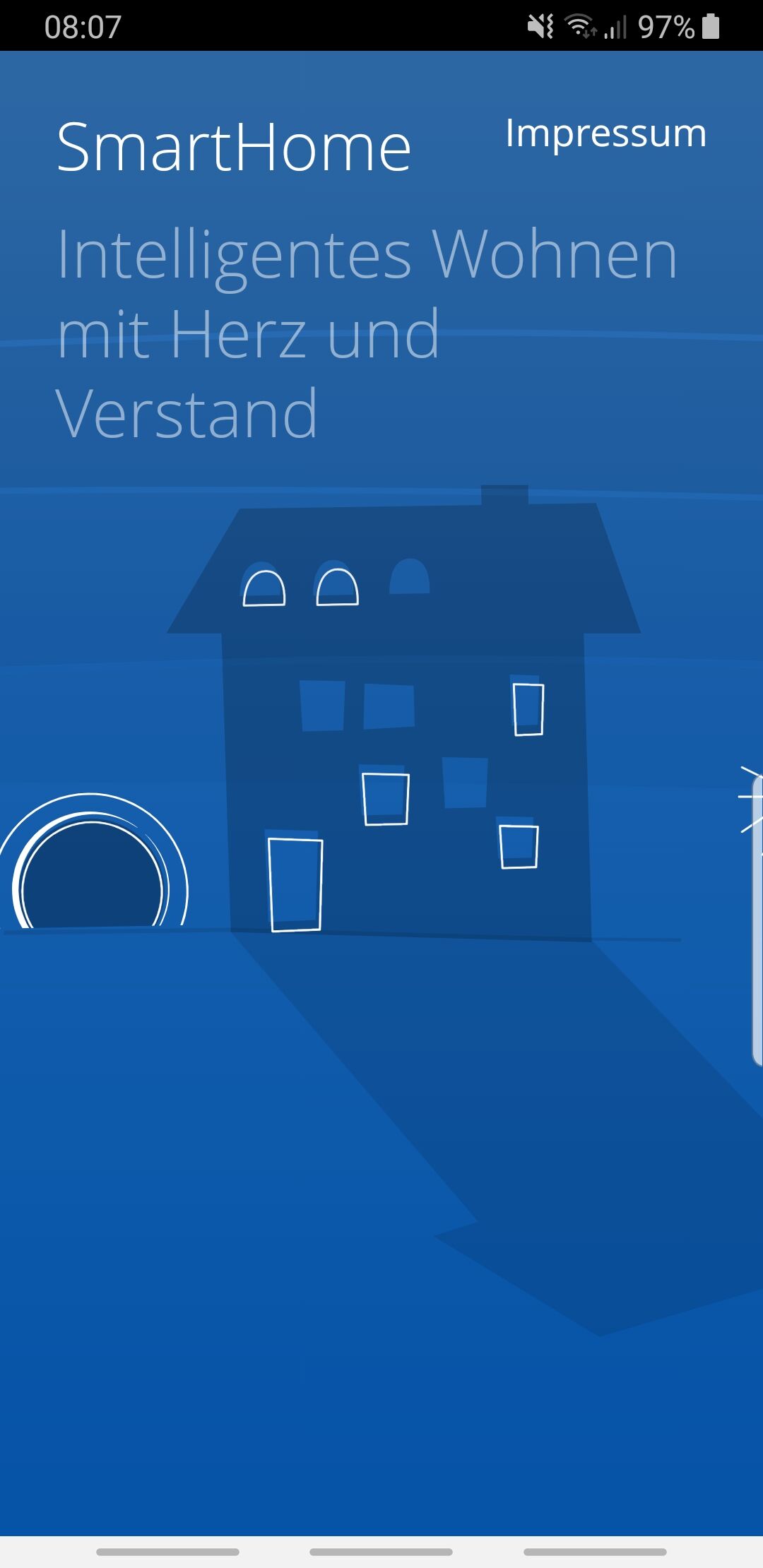

Falls bei der App die Loginfelder fehlen, handelt es sich um ein Darstellungsproblem. Ich habe die "Bildschirm drehen"-Funktion auf dem Handy aktiviert, es waagerecht gedreht und plötzlich tauchten die verschwunden Login-Felder wieder auf. Eingeloggt und jetzt läuft alles wieder.
Problem gelöst!
Nachtrag: Die Ursache warum das Login verschwunden war, lag in den Android-Bildschirmeinstellungen: eine größere Schrift war gewählt. Eingeschalteter Bilschirmzoom hat den geleichen Effekt. Das Login liegt dann ausserhalb des Screens. -
Seit heute morgen zeigt die Inngoy-App nur noch die "Willkommen"-Intro-Seiten an und hat keine Login-Funktion mehr. Weder das Android-Betriebssystem noch die App wurden in den letzten zwei Wochen aktualisert und funktionierten vorher einwandfrei. Neuinstallation der App und Neustart des Handys haben nichts gebracht. Auf dem iPad und dem Laptop-Browser läuft alles normal. Wer hat ähnliche Probleme? Wurde vielleicht etwas am Server-Backend geändert?
