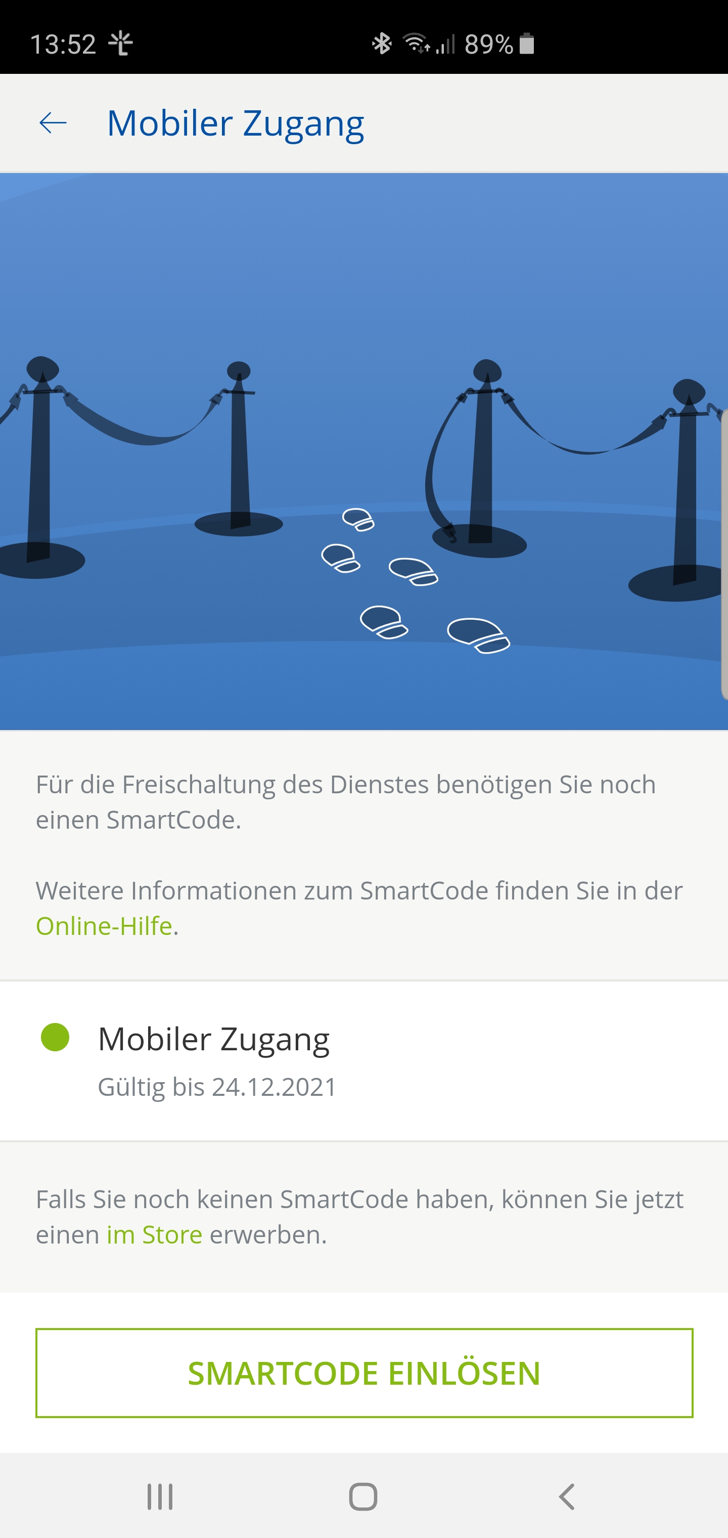

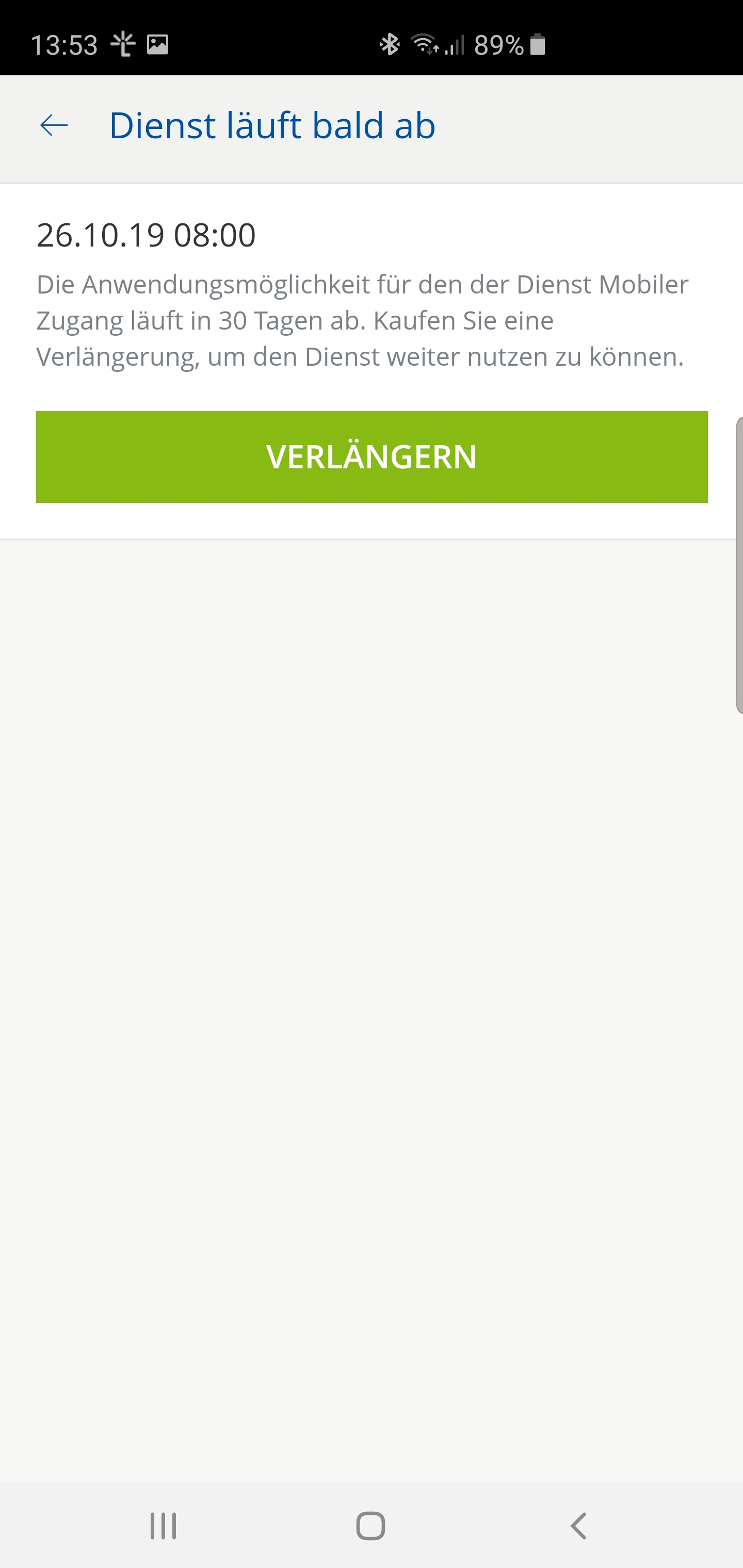

Ich bekam heute eine E-Mail und eine Nachricht das mein mobiler Zugriff in 30 Tagen ausläuft. Und das obwohl ich den beiliegenden Smartcode bei der neuen Zentrale verwendet habe. Ich hoffe mal die Mail ist falsch.
Hab das gleiche Problem, aber auch keine Lösung.
