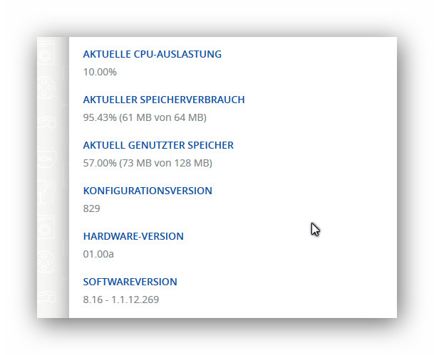

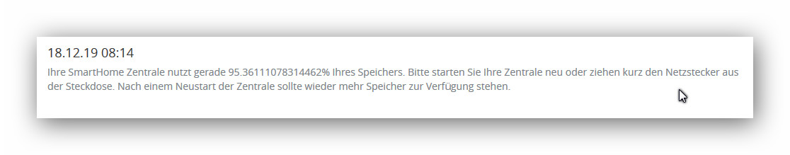

Die Zentrale dürfte wohl kaum wirklich ausgelastet sein. Wie gesagt es handelt sich um die Zentrale Gen2. Seit wann hat die Gen 2 denn 64 MB Arbeitsspeicher ??? Schätze mal das es sich um einen Bug in der Anzeige handelt? Noch wer hier unterwegs mit Zentrale Gen2 und angeblich nur 64 MB Arbeitsspeicher? Oder hat Innogy meine Zentrale 2 zur Zentrale 1 abgespecckt?Wieviele Geräte und Szenarien hast du denn und wie ist die Lage nach dem Neustar...
Und ich dachte ich hätte die neue Zentrale im Einsatz:
Und natürlich habe ich die neue Zentrale und ich meine letztens hätte da noch was mit 4GB Speicher gestanden?
