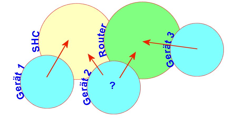

Wenn ich das bisher alles richtig verstanden habe, kannst man das nur über den Abstand irgendwie beeinflussen. Beim Einbinden des Endgerätes (Gerät 3) sollte dieses im Idealfall nur das Funknetz des Routers sehen. Wenn das Endgerät (Gerät 2) beide Netze (SHC & Router) sieht, hat man wohl keine Möglichkeit das Heimnetz festzulegen.
Testen kann man das wohl nur, wenn man den Router vom Stromnetz trennt. Wenn das Endgerät im Netz des Routers zu Hause ist, wird es danach die Verbindung zum SHC verlieren. Dies würde mindestens Gerät 3 aber auch evtl. Gerät 2 betreffen. Wäre Gerät 2 über den Router eingebunden, würde es auch zwangswiese die Verbindung verlieren - auch wenn es den SHC grundsätzlich sehen kann
Evtl. kann das einer der Innogy-Insider ja bestätigen oder berichtigen.
Ich habe mal versucht das mit einem Bild zu erläutern.
