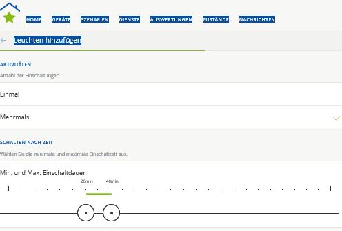

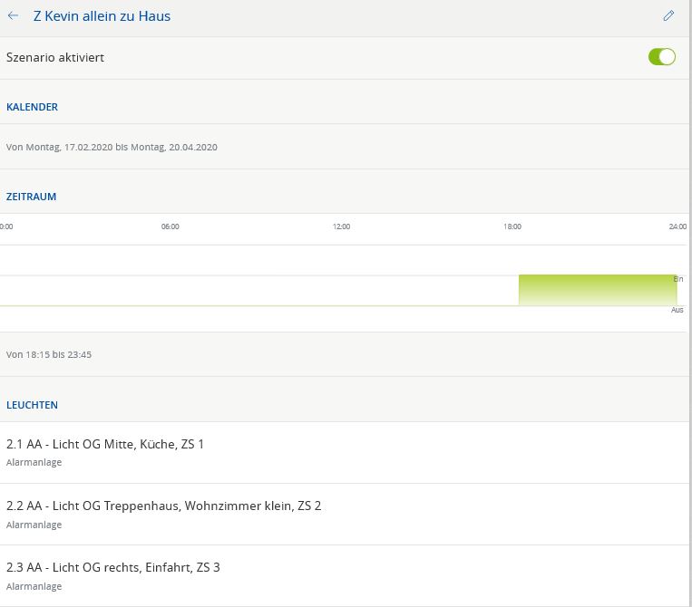

Ich habe das Szenario "Virtueller Bewohner" installiert. Soll 3 Zwischenstecker schalten. Geht aber nicht. Habe mehrfach Szenario gelöscht, neu installiert, hilft aber nicht. Neue Zentrale, aktueller Softwarestand, gestern upgedated.
Nachtrag, beides wurde zurückgestellt, Fernbedienung wie auch Steckdose, hilft aber nicht.
Kann ich bestätigen. -Zustände laufen prima -einzeln geschaltete Steckdosen sind auch ok -Steckdosen, die in mehreren Szenarien eingebunden sind brauchen testweise ewig; vor allem wenn die Befehle mehrfach ausgelöst werden. Schlechte Performance
Die Szenarien schalten Steckdosen direkt, ohne Bedingungen, 1 zu 1. Betroffen sind aber Steckdosen, die auch in andere Szenarien eingebunden sind.
