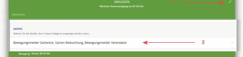

Klicke auf dem Homescreen auf draußen, dann auf das Stiftsymbol und erweitere dann den Bereich "Geräte". Ist dort der BWM mit einen Häkchen versehen?

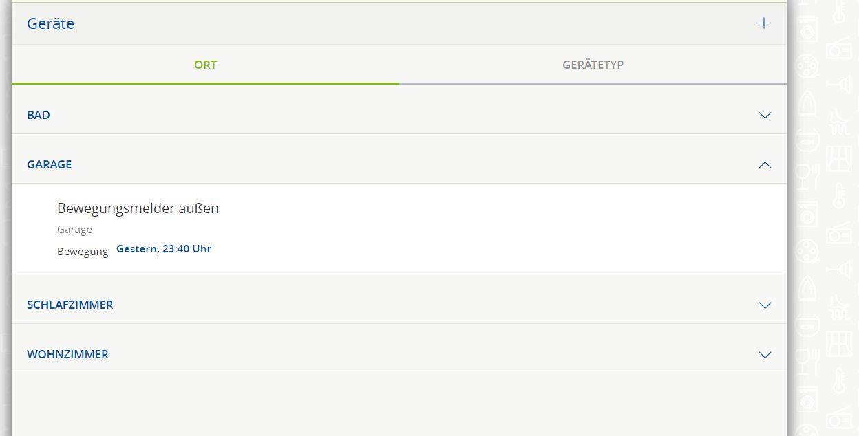

Dort wird der BWM gar nicht aufgelistet, obwohl er der "Garage" zugeordnet ist:

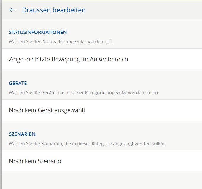

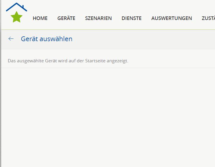

Hast du unter Home auf den Bearbeitungsstift gedrückt ?. Wenn dem so ist, müßtest du da, wo steht,: noch kein Gerät ausgewählt (auch wenn da kein Gerät steht) weiter fortfahren. Auf der nächsten Seite muß das Gerät mit einem Haken versehen werden und gespeichert werden. Danach sollte es erscheinen.Dort wird der BWM gar nicht aufgelistet, obwohl er der "Garage" zugeordnet ist: ...
@ Noge2016 - Das ist hier wohl zu sehen https://community.innogy.com/media/58a217ddd9f2bc0f638b456c?size=1200x900fDort wird der BWM gar nicht aufgelistet, obwohl er der "Garage" zugeordnet ist: ...
Dann habe ich keine Idee mehrDort wird der BWM gar nicht aufgelistet, obwohl er der "Garage" zugeordnet ist: ...
