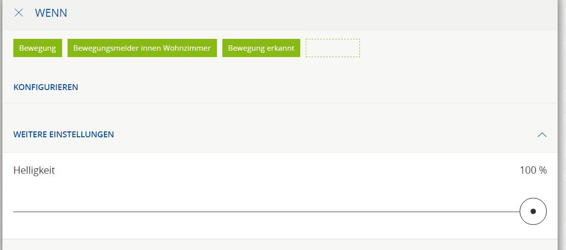

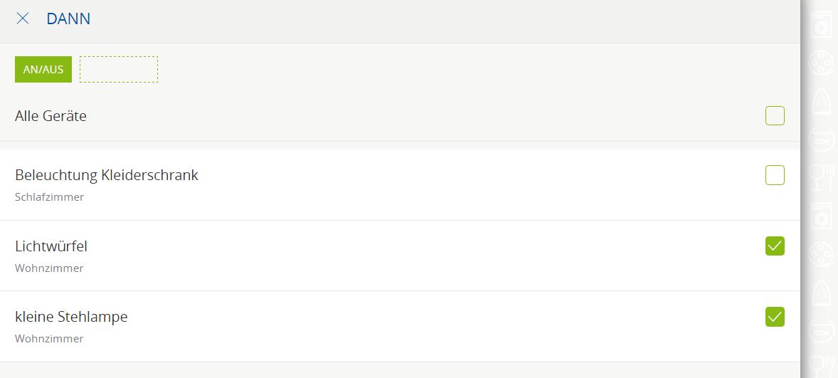

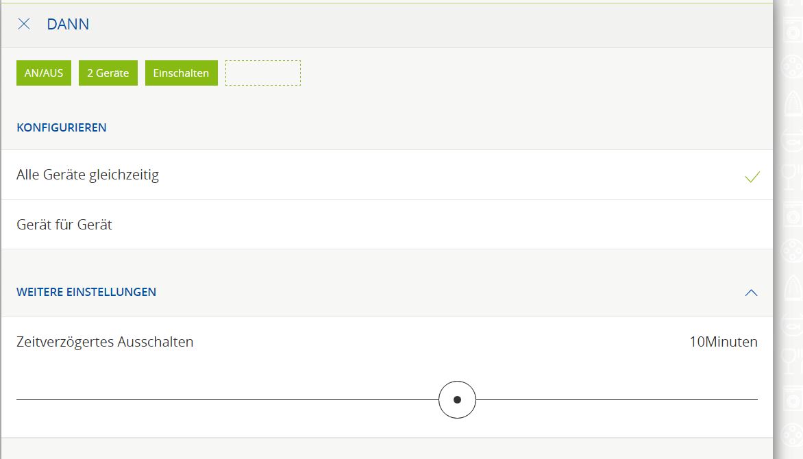

Ich habe zwei Szenarien, die nachts bei erkannter Bewegung (ein Szenario für Bewegung innen und eins für außen) das Licht im Wohnzimmer einschalten sollen. Beide funktionieren seit Wochen nicht (nach der Migration haben sie aber schon einmal eine Weile funktioniert). Selbst nach dem Löschen und kompletten Neu-Konfigurieren der Szenarien ist nichts zu machen, das Licht geht einfach nicht mehr an, obwohl beide Bewegungsmelder die Bewegungen ordnungsgemäß wahrnehmen und protokollieren und die Leuchten in anderen Szenarien (Schalter, Zeitschaltung) einwandfrei funktionieren.

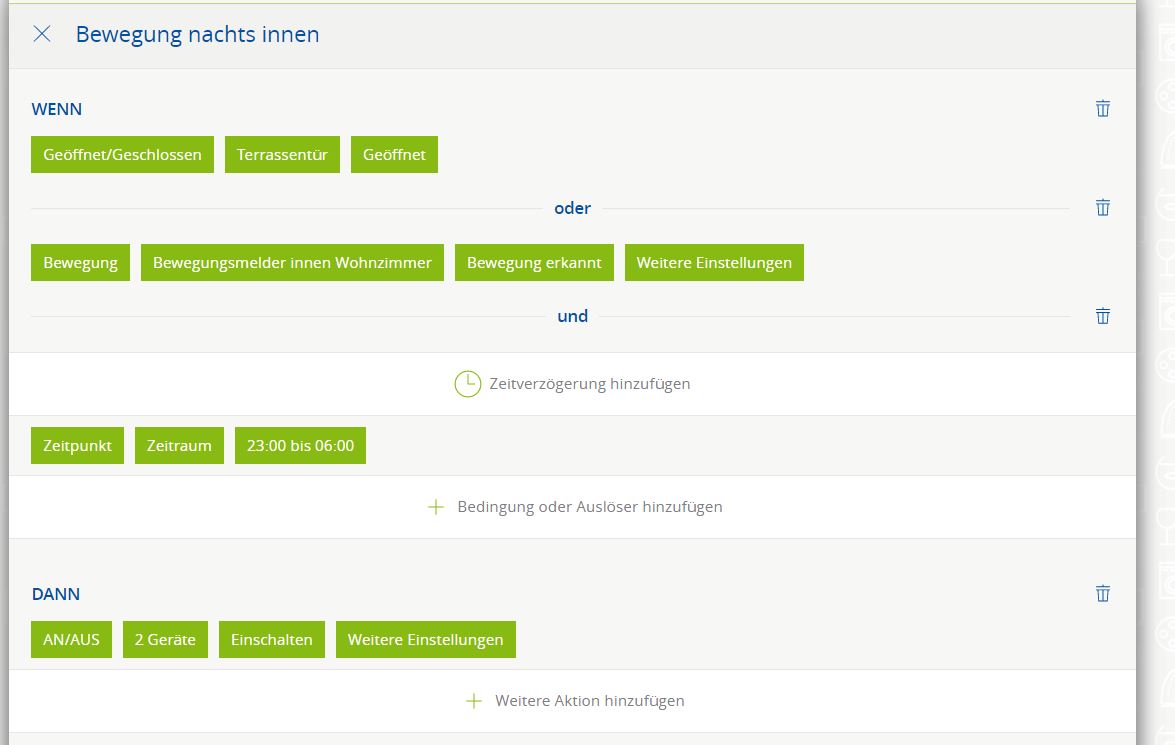

Danke für die schnellen Antworten! Genau so sieht mein Szenario ehrlich gesagt auch aus, mir kamen nur gerade Zweifel, ob es richtig funktioniert, weil ich den Unterschied zwischen Auslösern und Bedingungen nicht richtig präsent hatte. Clever organisiert eigentlich, so kann man ja gar nichts falsch machen
Wenn ich in einem Szenario Bedingungen mit UND und mit ODER verknüpfe, was geht dann vor? Beispiel: Ich möchte, dass der Alarm losgeht, wenn 1) der Zustand Alarm eingeschaltet ist UND 2) entweder der Bewegungsmelder ODER der Türsensor eine Bewegung wahrnimmt. Kann ich das in einem einzigen Szenario abbilden und wenn ja, muss ich eine bestimmte Reihenfolge bei der Eingabe der Bedingungen beachten (ich kann ja keine Klammern setzen).
