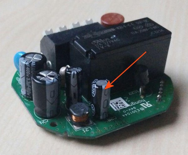

Hallo,
zu 99% ist der Kondensator C26 defekt. Durch Austausch gegen einen neuen Kondensator mit höherer Spannungsfestigkeit (z.B. 10µF / 50V / 105°C) kann der Schalter repariert werden. Im Anhang ein Foto mit bereits getauschtem C26. Für die Reparatur ist aber Geschicklichkeit beim Löten erforderlich.

Hier übrigens noch ein Querverweis auf ein anderes Forum, wo der Defekt genauer diskutiert wurde:
http://www.innogy-smarthome-fo…schalter-klackert?page=12Ein bemerkenswertes Zitat aus dem Thread von User "onkel":
"Den Kondensator mit einem Seitenschneider im unteren Drittel durch schneiden. Den unteren Drittel vom kondensator kann man jetzt abziehen und die Beinchen bleiben dran. Dann den neuen Kondensator daran fest löten. Einfacher geht's nicht."
Und ein Sicherheitshinweis noch: "Vorsicht wenn man den alten Elko durchschneidet, Augen schützen, das Ding flog beim durchknipsen, ordentlich durchs Zimmer." -

Zu dem C26 Problem hätte ich noch eine Detailfrage:
Ich habe einen Schalter der alten Serie mit C26 Problem ohne Wechselschaltung und mit Stromerkennung im Einsatz. Seit fast 1 Jahr ohne Probleme.
Nun signalisiert die App und das Log ein Ein- und Ausschalten im Minutentakt.
Jetzt habe ich die Stromerkennung dekonfuguriert und in der App und im Log ist erst mal Ruhe.
Wie sond die Erfahrungen, wie lange es dauert, bis auch das Relais klackert und physisch schaltet? -
... so lange habe ich nie gewartet.Zu dem C26 Problem hätte ich noch eine Detailfrage: Ich habe einen Schalter der ...
Bei mir war mit so einem Schalter nach einem 3/4 Jahr Schluss. Kannst Dich schon mal darauf einstellen, dass Du zum Lötkolben greifen musst.Zu dem C26 Problem hätte ich noch eine Detailfrage: Ich habe einen Schalter der ...
Ich hatte 3 defekte UP Schalter und eine Rollladensteuerung, überall den Kondensator raus geschmissen und siehe da, läuft wieder.Zu dem C26 Problem hätte ich noch eine Detailfrage: Ich habe einen Schalter der ...
Jaja, der Lötkolben und neue Kondensatoren liegen schon bereit und da geht auch kein Weg drumherum. Wollte nur die Erfahrungen anderer erfragen, wie lange ich noch "Karenz" habe bis das Relais von selbst anzieht / klackert.Zu dem C26 Problem hätte ich noch eine Detailfrage: Ich habe einen Schalter der ...
Auf jeden Fall war es schon mal eine gute Idee, die Stromerkennung einzuschalten auch wenn dies in der aktuellen Konfiguration ohne Wechselschaltung gar nicht erforderlich wäre ... somit habe ich schon mal früzeitig vom baldigen "C26-Tod" erfahren ... :-/
