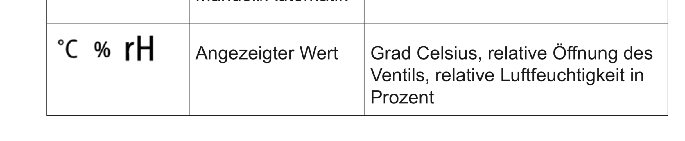

  • Servus zusammen, hat jemand nee Info wie der Öffnungsgrad der Ventile abgefragt werden kann,
    lt Anleitung der WRT soll das der letze Wert in der Anzeige der Raumthermostate sein. Also wenn man länger auf den Knopf drückt, erscheint IST, Temperatur, min und max Wert, Luftfeuchtigkeit und eben ein weiterer Wert. Aber obwohl das Ventil komplett geschlossen ist, steht dieser auf 55.
    Jemand ein Tipp ?
