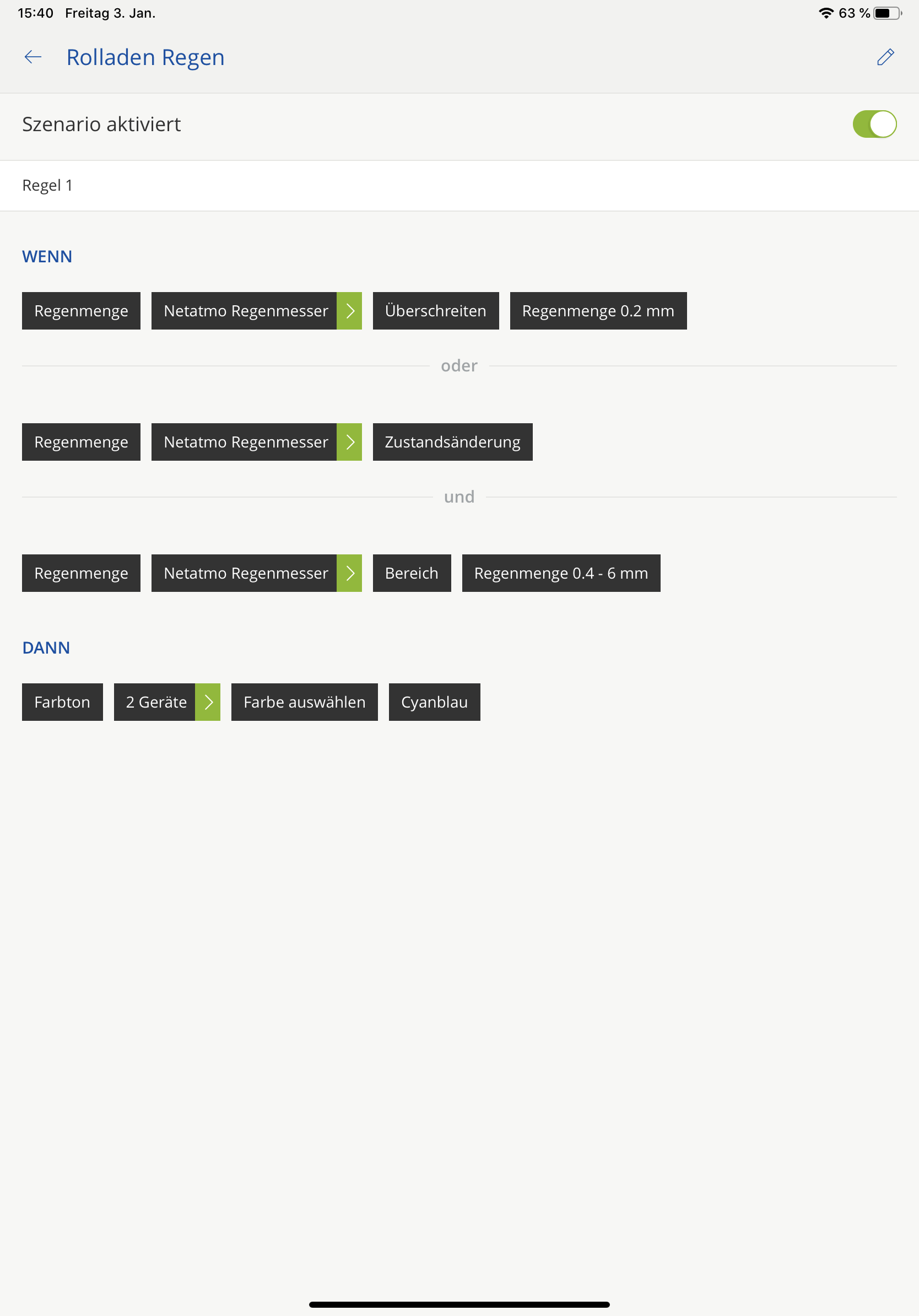

Hallo Freunde und ein Frohes Neues Jahr!!! Habe auf die Zentrale 2.0 migrieren. Leider habe ich nun große Probleme mit dem löschen von Szenarien. Wollte hier mal alles etwas strukturierter machen. Leider lassen sich Szenarien nicht löschen. Irgendwie habe ich jetzt plötzlich Szenarien die nicht mehr komplett sind. Habe die App mal gelöscht und neu installiert. Leider keine Besserung. Über den Browser geht es komischerweise. Hat hier jemand gleiche Erfahrungen? Ist ein Update der IOS App geplant? Danke für eure Hilfe Grüße Sebastian
Der Assistent klappt sehr gut. Bei mir hat die Migration auf die neue Zentrale super funktioniert. Lob an Innogy??????
Ich hatte einen ähnlichen Fehler! Habe den gesamten Schalter RESETET und siehe da auf einmal funktionierte es wieder. Fehler ist schon an mehreren Schaltern aufgetaucht!
