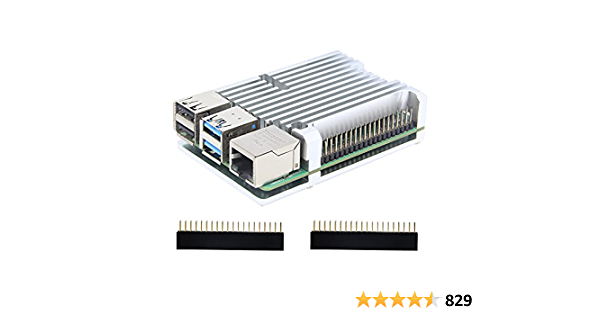

  • Ne habe ihn im Gehäuse gelassen. Die Nippel unten am Boden wegderehmelt. So dass der Pi mit dem Kühlkörper auf dem Gehäuseboden aufliegt. Sonst wird das Ganze zu hoch und passt nicht mehr rein. Dann habe ich noch oben den Deckel aufgedrehmelt. Von außen sieht man nichts. Habe mir aber auch schon überlegt, dass Gehäuseoberteil 5mm höher zu machen.
    Der Rote Fleck ist das LED Licht wo durchscheint. Auf dem Bild sieht es aus wie wenn man da mit Farbe versaut hätte. In echt sieht man es aber, dass es das LED Licht ist.
    Habe es jetzt mal so provisorisch gemacht. Denke dass ich es nochmal drucke und dann die Ausschnitte entsprechend sauber durchführe.
    Im Gesamtbild sieht es so aber sauber aus und fällt nicht weiter ins Gewicht. Muss halt immer schauen, dass es für meine Frau passt. 🤣
    Hier den Kühlkörper:
    Raspberry Pi 4 Gehäuse, Aluminium-Kühlkörper mit passiver Kühlung für Raspberry Pi 4 Modell B 8GB/4GB/2GB
    [Überblick] Dies ist ein Panzer-Gehäuse aus Aluminiumlegierung für das Raspberry Pi 4 Modell B 8GB/4GB/2GB. Es ist ein großes passives Kühlkörpergehäuse zur…
    www.amazon.de
    Durchschnittstemperatur liegt jetzt bei 56,02 Grad und immer unter 60 Grad. Raumtemperatur ca. 20,5 Grad. Im Sommer kann man dann nochmal 5-10 Grad drauf rechnen. Da wären dann die Temperaturen von jetzt 70 Grad wirklich kritisch. Da man dann sehr nahe an thermische Grenze von 85 Grad ran kommt. Das war eigentlich der Hauptgrund für den Kühler und nicht die Verbindungsabbrüche zu Myopenhab. Mir ist nur als Nebeneffekt aufgefallen, dass seither auch die Verbindungsabbrüche aufgehört haben. Zufall? Keine Ahnung.

    Wenn Du die Druckdaten anpasst, wäre das ne coole Sache😉gefällt mir sehr gut.... Tatsächlich hab ich auch schon nen alten GPU Kühlkörper mit Wärmeleitpaste "verklebt" aber das von Dir find ich super...
    Die LED's vom Pi hab ich alle komplett ausgeschaltet in der Config (LAN und vorne) weswegen ich gerne bei der SHC auch nen Dark-Mode hätte.... Den Kühlkörper hatte ich bisher noch nicht in Betracht gezogen, Weil dann die Homatic - Hat nicht draufpasst, aber da geh ich wohl eher auf Stick🙈
