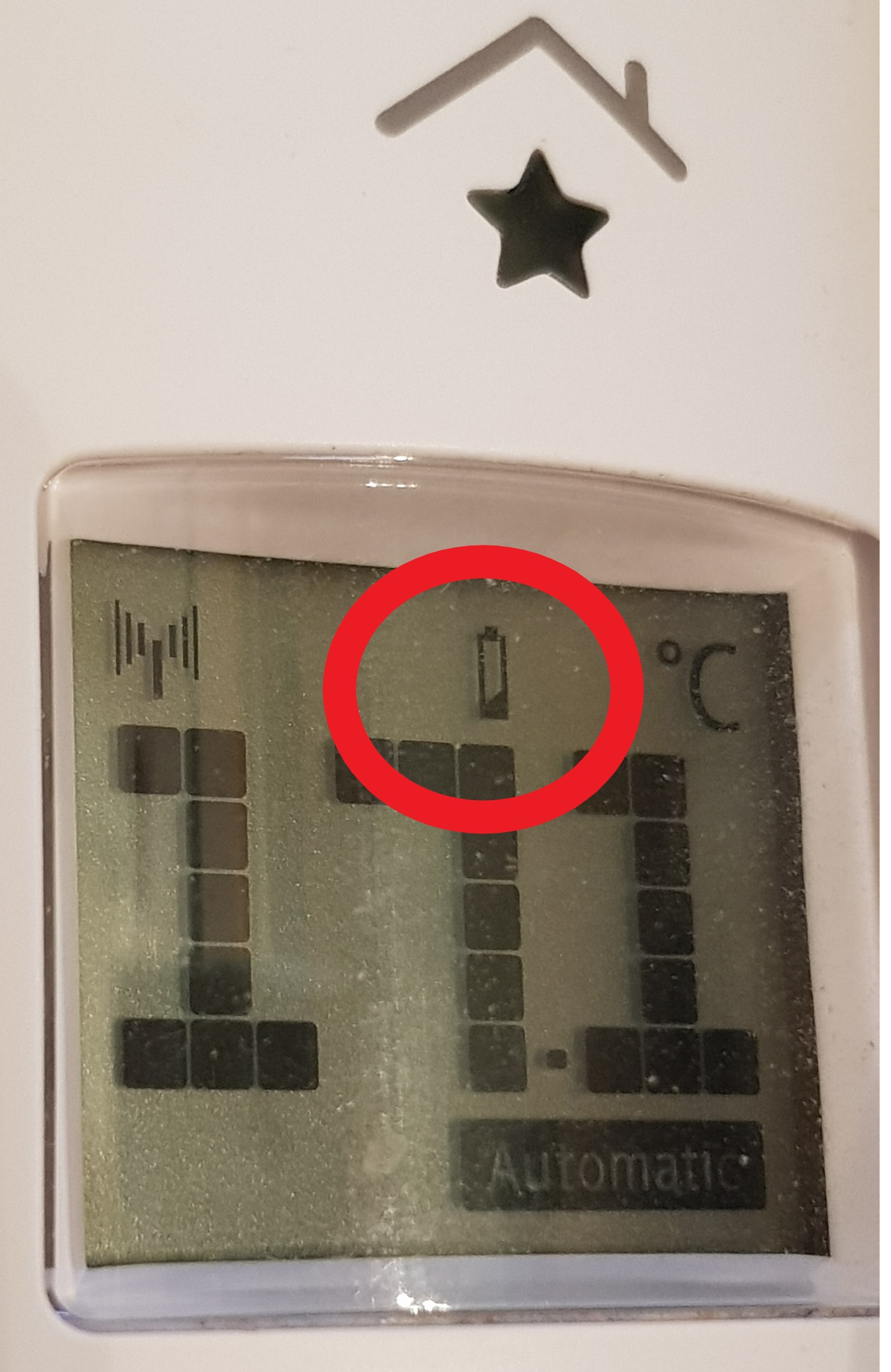

Aktuell kann ich ein Fotos von einem HKT ergänzen, welcher bei mir gestern über die App sowie per Email- und Push-Nachricht seine leere Batterie gemeldet hat. Eingelegt waren DURACELL die jetzt 13,5 Monate gehalten haben und glücklicherweise nicht ausgelaufen sind ...

Ich hatte vor wenigen Tagen noch eine Meldung von der Zentrale und ein kleines Batteriesymbol im Display (siehe Foto im Thread weiter oben) des HKT V1. Batterien waren 3x AA-Duracell nach über 2 (!) Jahren Betrieb.Ich habe mehrere Heizkörper Thermostate der 1 Gen. im Einsatz und habe noch nie ...
