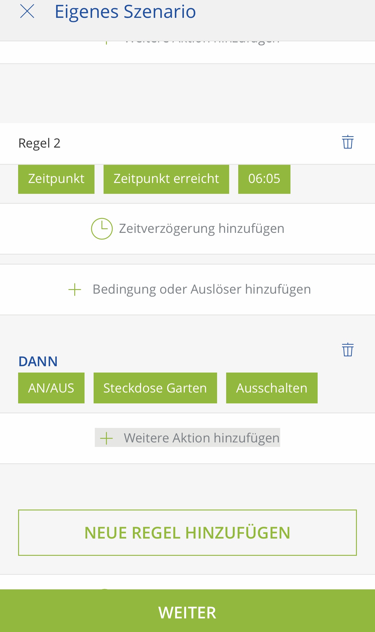

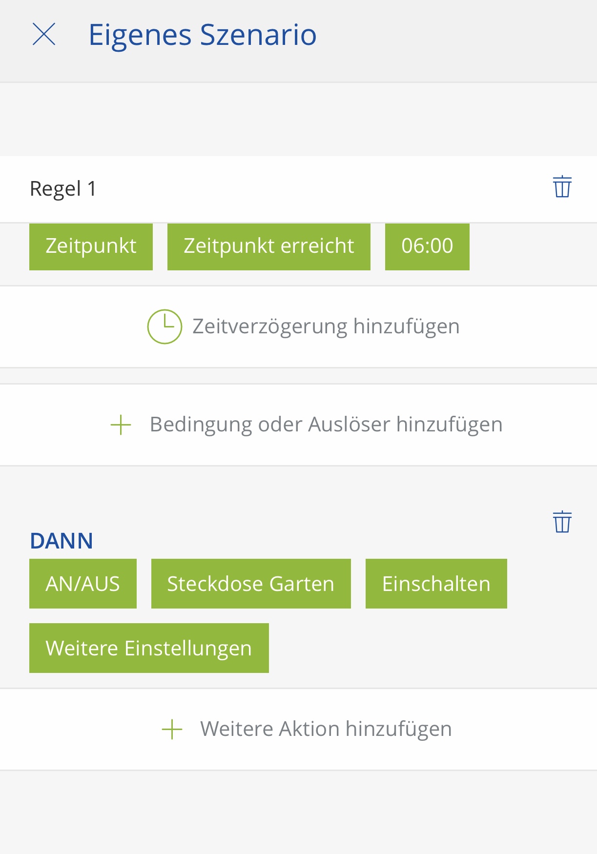

Ein simples Szenario wie dieses sollte möglich sein:
Regel-1: Wenn Zeitpunkt erreicht = Zeitpunkt 06:00 DANN AN/AUS > einschalten Zwischenstecker
Regel-2 Wenn Zeitpunkt erreicht = Zeitpunkt 06:05 DANN AN/AUS > ausschalten Zwischenstecker

Praktisch sieht das so übrigens so aus.
Man koennte es noch einfacher machen und in der " dann" Regel unter weitere Einstellungen Eine Zeit von 5 Minuten angeben.
