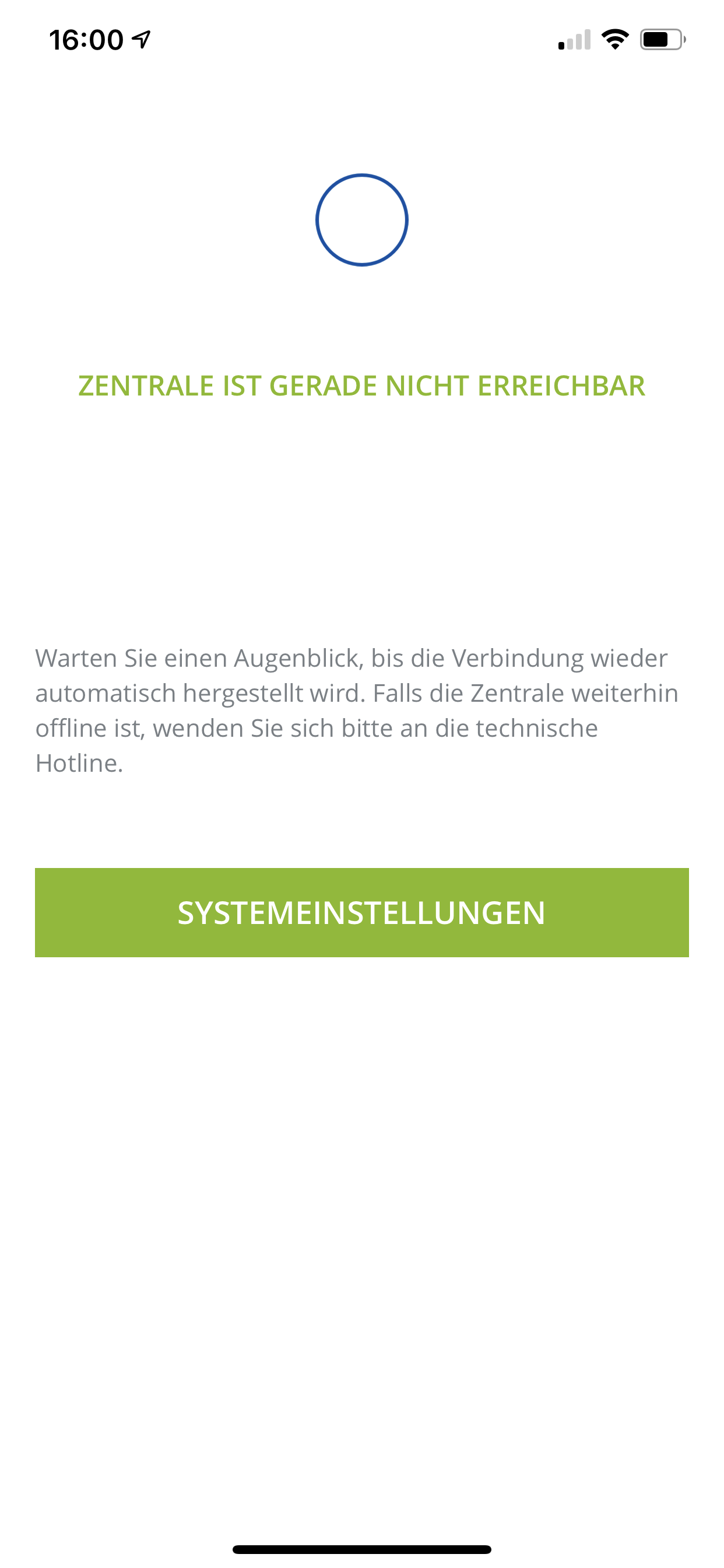

  • Bei meiner gerade das gleiche Problem: immer wieder meldet die App, dass die Zentrale gerade nicht erreichbar ist. Die LED leuchtet aber konstant grün und Aktivitäten z. B. der Türkontakte werden auch erkannt (LED der Sensoren leuchten kurz auf). Wird da vielleicht gerade am Server rumgebastelt?
