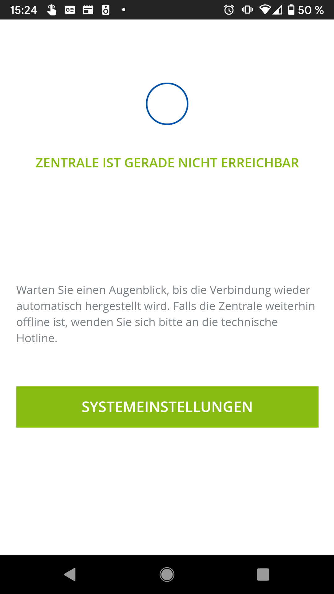

    Ich habe es bei mir wieder am Laufen bekommen!
    Es lag tatsächlich am eigenen Netzwerk. Ich habe in meinem Netzwerk insgesamt zwei Innogy Zentralen hängen und beide haben jetzt zwei Jahre+ ohne größere Fehler funktioniert. Nachdem ich am Wochenende mein Netzwerk allerdings modernisiert habe und unter anderem einen Switch ausgetauscht habe, hat eine der Zentralen ständig die Verbindung verloren. Sie hat immer mal so für 2-8h funktioniert und war dann nicht mehr erreichbar. Da beide Zentralen am gleichen Switch hingen und nur eine die Probleme hatte und die Systeme schon mehrere Jahre so liefen, habe ich ein Netzwerkproblem ausgeschlossen.
    Auch ein Anruf bei Service brachte keinen Erfolgt und zum ersten mal muss ich sagen, dass ich vom Service enttäuscht war! Bisher waren die Mitarbeiter immer sehr entgegenkommen und motiviert! Dieses mal wurde ich eher unfreundlich empfangen und darüber belehrt, dass die Innogy Zentrale immer direkt am Router angeschlossen sein muss. Auf meine Beschreibung, dass dies ja schon mehrere Jahre anders funktioniert hat und es bei meinem Heimnetzwerk einfach auch baulich nicht möglich ist, wurde ich darüber informiert, dass .... der Router nur direkt am Router angeschlossen funktioniert!
    Nach diesem für mich nicht hilfreichem Telefonat habe ich mich erneut auf die Suche begeben und die Verkabelung nochmal überprüft. In diesem Rahmen habe ich die Kontakte im Patchpanel nochmal auf festen Sitz hin überprüft und das Patchkabel ausgetauscht.
    Seitdem läuft die Anlage jetzt auch seit knapp drei Tagen und ist wieder erreichbar.
