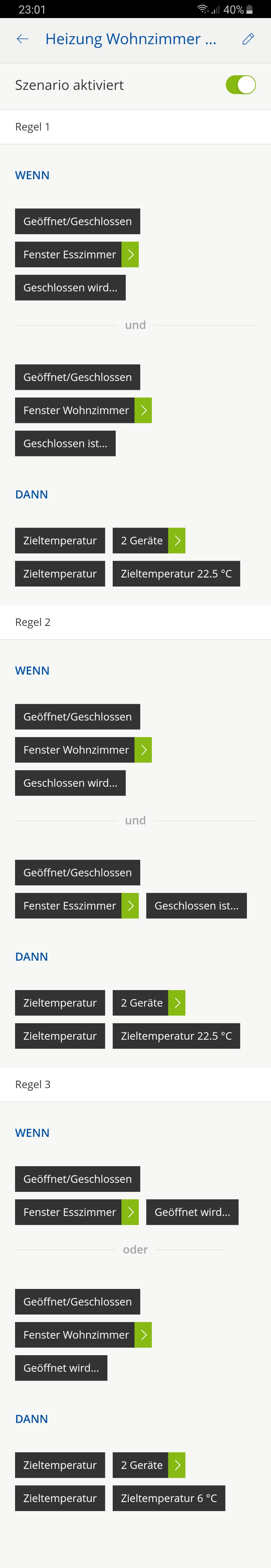

Natürlich kann die Zentrale die Temperatur absenken; mit einem eigenen Szenario geht das problemlos. Das Problem ist die Rückkehr zur Normaltemperatur beim Schließen des Fensters. Mit einem eigenen Szenario geht das nur, indem man eine feste Temperatur dafür vorgibt. Dabei kann dann ein Zeitszenario mit unterschiedlichen Temperaturen je nach Tageszeit nicht berücksichtigt werden.Die Medion-Fensterkontakte sind definitiv nicht in der Lage, die innogy-Heizkörp...
Eben! Deswegen will ich ja einfach das vorgefertigte Szenario dafür verwenden. Das soll über die Zentrale laufen. Es ist einfach nicht sehr smart, Funktionen zu beschneiden die rudimentär sind und dazu noch simpel abzubilden.Die Medion-Fensterkontakte sind definitiv nicht in der Lage, die innogy-Heizkörp...

Die Zentrale weiß ja beim einrichten welche Geräte in dem Szenario verwendet werden. Dann kann man bei nur innogy es wie bisher laufen lassen und sobald ein Fremdprodukt gewählt wird gibt's halt einen Fallback auf die Zentrale. Jeder wäre glücklich.Die Medion-Fensterkontakte sind definitiv nicht in der Lage, die innogy-Heizkörp...
Dann müsste der SHC aber rückwärts die auf den Klimageräten gespeicherten Zeitprofile analysieren (die liegen ja auf dem SHC explizit nicht vor) um die Rückkehrtemperatur zu ermitteln.Die Medion-Fensterkontakte sind definitiv nicht in der Lage, die innogy-Heizkörp...
Wenn du dir selbst gebaute Szenarien mal vorstellst, die bei x TFS und y unterschiedlichen Zieltemperaturen an z verschiedenen Wochentagen die jeweils richtige "Normaltemperatur" einstellen sollen, wird das Ausmaß des Aufwandes sicher deutlich ...

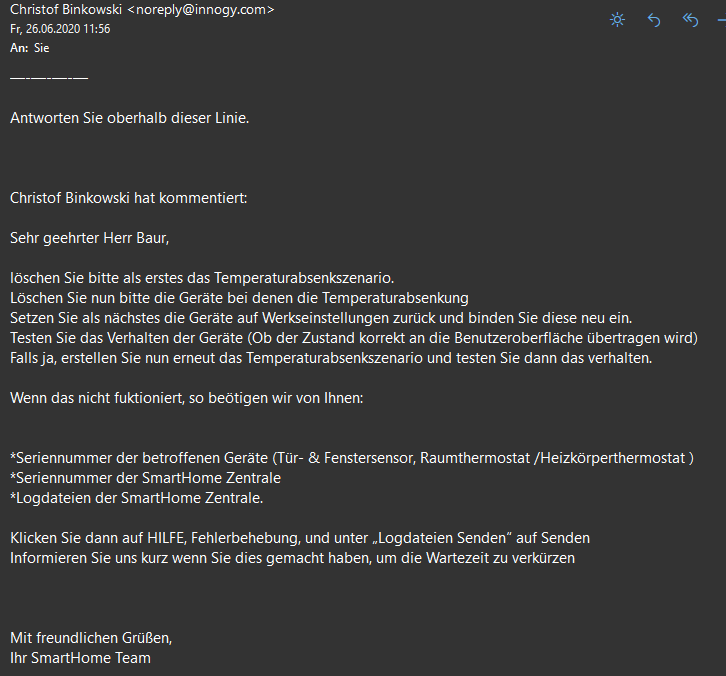

Hier ist ja bzgl. meinem Thema´s reger Kontakt. Das ist auch gut und wichtig so. Auch bei mir geht die Temperaturabsenkung in keinem Raum. Ich hatte deswegen schon mit Michael Wagner Kontakt und er teilte mir mit, dass daran gearbeitet wird. Ich hoffe es wirklich sehr, dass das Update bald kommt, da irgendwann die Heizperiode startet und dann diese Funktion gegeben sein muss. Michael Wagner bzw. Innogy: Könnt ihr einen genauen Zeitplan geben bis wann diese Funktion wieder gegeben ist?
