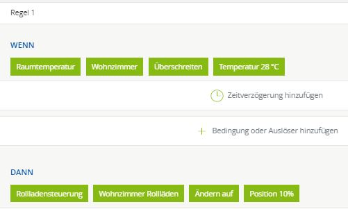

Das könnte ein Anfang sein ...
Falls Du auch über einen Aussen-Bewegungsmelder verfügst, würde ich die von diesem gemessene Aussen-Helligkeit als weitere Bedingung hinzufügen: Sprich: der Rollladen fährt nur runter, wenn es draussen warm ist und die Sonne scheint - das verhindert, dass der Rollladen auch bei warmen, aber bedeckten Tagen geschlossen wird (oder falls Du Abends/Nachts lüften möchtest)

@ SGK1 ich habe es erstmal nach Deinem Vorschlag am laufen danke
