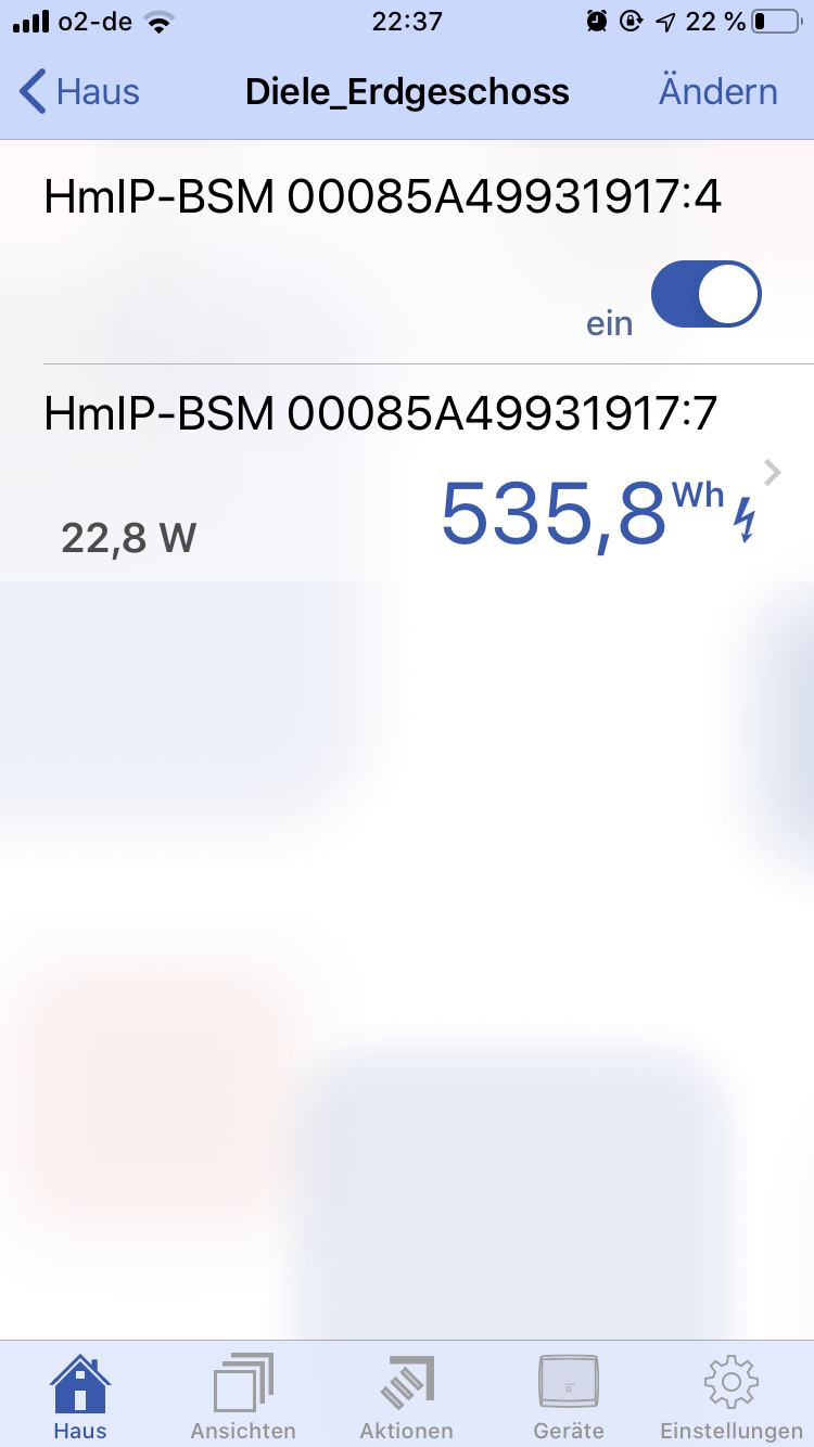

Hallo wenn ich den Lichtschalter durch einen Smart Home Aktor tausche kann ich dann auch den Strom Verbrauch über die App sehen die über den Aktor gelaufen ?
Bei der Homematic CCU3 geht das

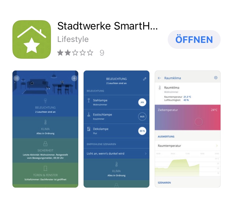

Hallo zusammen habe gestern am 13:08 von zentrale 1 auf 2 umgestellt ging an sich ganz einfach. Szenarien wurden auch übernommen ?? Nur seid heute fehlen ab und an mal die Rolladenschalter ( Wohnzimmer, Küche oder Schlafzimmer. Ebenfalls mit den Lichtschalter , Schlafzimmer oder Wohnzimmer mal ist da und mal nicht. Genau wie die Rolladensteuerung Fehlermeldung: das Gerät Licht im Raum Schlafzimmer mit Seriennummer xxxxxxxxxx kann nicht angesprochen werden Wenn ich den Schalter manuell ein und ausschalte ist er wieder da in der HANDY App Danke für Hilfe
Danke Dir noch mal vielmals, das eigenartige war ja das ich auch über Google Chrome nicht mehr rein kam es ging nichts mehr auch das Samsung von meiner Frau ging ja auch nicht mehruwek. *Mit der nicht dafür vorgesehenen Stadtwerke SmartHome App funkt...
Entschuldigung vielmals Uwe aber ich war richtig genervt von dem Mist. Hattest Recht mit der Stadtwerke App läuft nun alles danke ??uwek. *Mit der nicht dafür vorgesehenen Stadtwerke SmartHome App funkt...
Seid heute Morgen läuft wieder alles , alles geht wieder normal Beim iPhone habe ich nun die Stadtwerke App installiert
