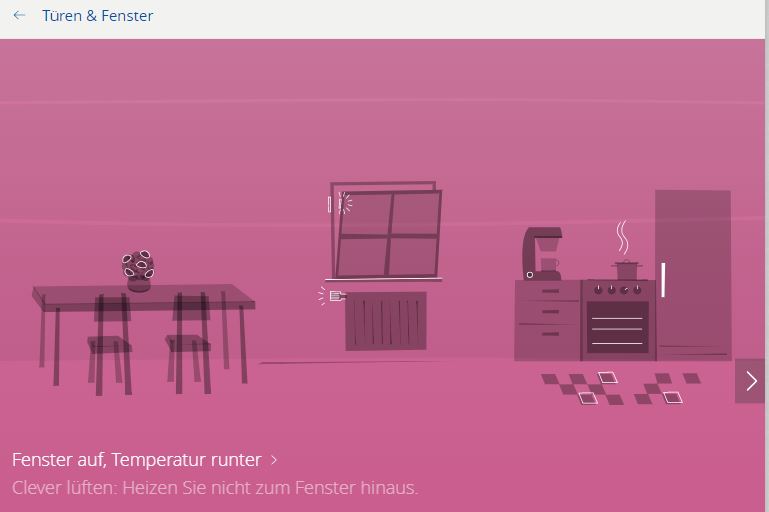

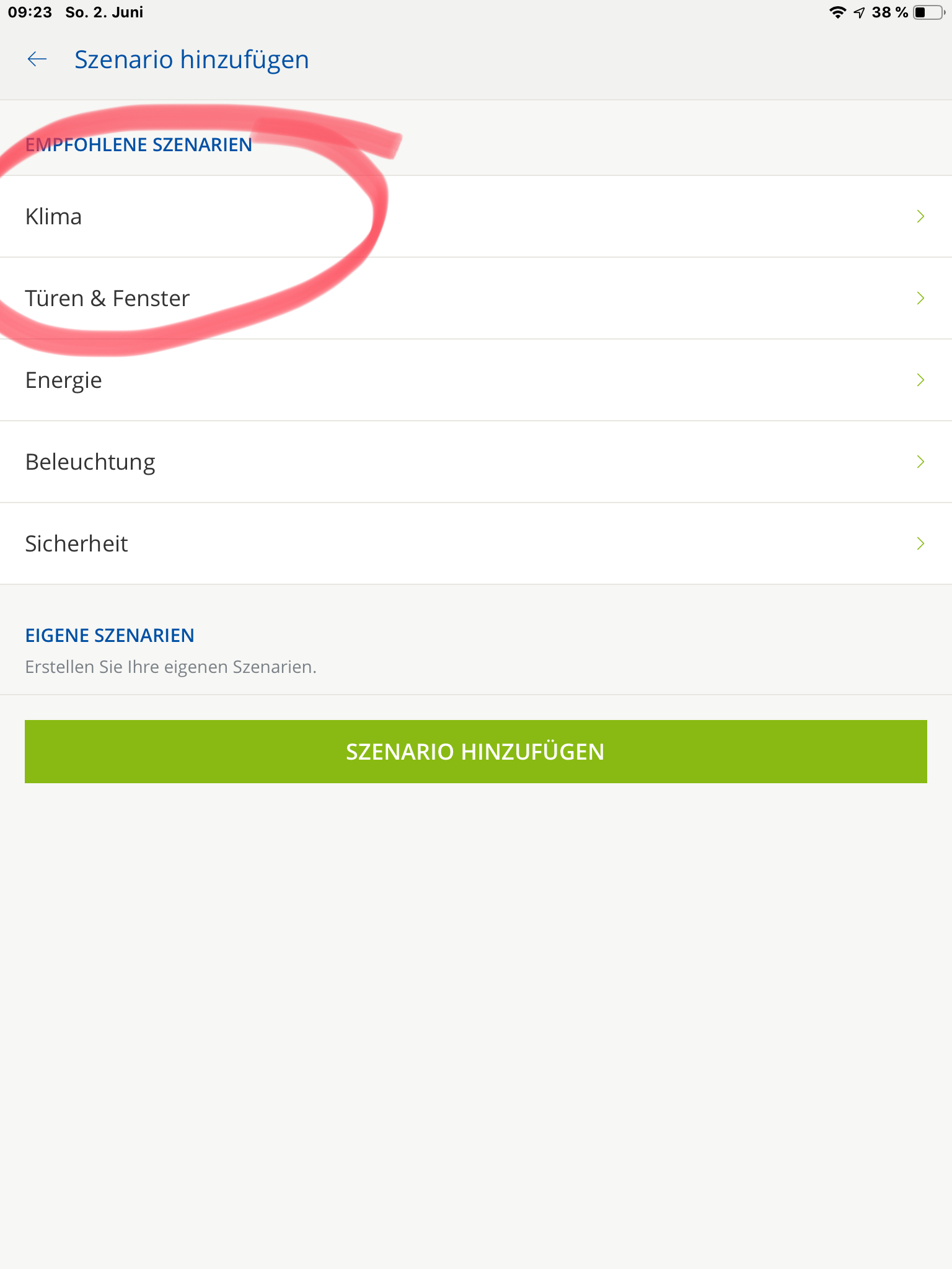

  • Eine wirklich smarte und damit unkomplizierte Nutzung der TFS ist für diesen Anwendungsfall aus meiner Sicht nur über die ootb-Szeanrien "Raumtemperatur per Zeitsteuerung" und "Fenster öffnen, Temperatur absenken" gegeben. Du solltest mal prüfen, ob du deine Eigenbauszenarien zur Temperatursteuerung nicht irgendwie in ootb-Szenarien überführen kannst. Der Rest wäre dann ein Klacks ...
  • OOTB ist die Abkürzung für Out Of The Box und „bezeichnet in der Informatik eine Eigenschaft oder Funktion einer Software- oder Hardwarekomponente, die nach der Installation ohne weitere Anpassung der Komponente sofort zur Verfügung steht.“
    Sprich er meint die Standardszenarien, da sollst Du mal Klima anklicken, durchwischen und schauen, ob was passendes dabei ist.
  • OOTB ist die Abkürzung für Out Of The Box und „bezeichnet in der Informatik eine...
    ... und im Expertenmodus von "Raumtemperatur per Zeitsteuerung" kannst du da bis zu 8 Regelzeitpunkte für jeden Wochentag hinterlegen. Und diese Szenarien funktionieren sogar auch noch bei einem "Ausfall" der Zentrale ....

    • Die Verzögerungszeit ist nicht einstellbar.
    • TFS und Klimageräte müssen sich für "Fenster offen, Temperatur absenken" immer im selben 'virtuellen' Raum befinden, sie lassen sich nicht beliebig zuordnen.
    • Mehrere Klimageräte in einem Raum werden immer zum 'Raumklima' gruppiert und lassen sich nicht getrennt steuern.
    • TFS wirken in "Fenster offen, Temperatur absenken" immer nur im jeweils zugewiesenen Raum. Zwei immer offen verbundene Räume (Wohnbereich / Essbereich z.B.) müsste man also in einem 'virtuellen Raum' zusammenfassen.
