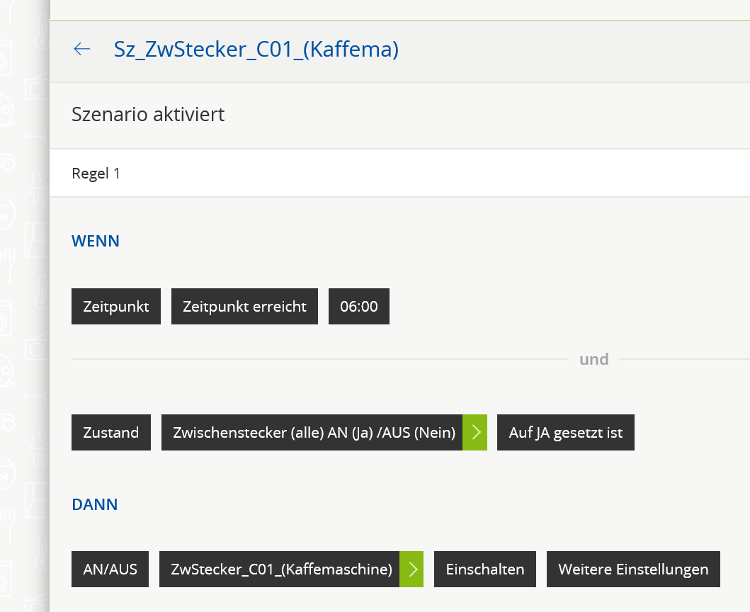

Ergänzung: in meinem Szenario habe ich zusätzlich einen Zustand eingeführt, so dass ich den Stecker auch dauerhaft abschalten kann (z.B. im Urlaub): Regel 1 wenn Zeitpunkt XX errreicht und zustand ZZ (den musst Du erst anlegen) auf ja gesetzt IST dann ZwSt. ein Regel 2 wenn Zeitpunkt YY erreicht und zustand zz auf ja gesetzt IST dann zwSt aus
Regel 3 wenn zustand zz auf ja nein gesetzt WIRD dann Zwst aus
Regel 4 wie 3 nur mit ja und zwst ein
o.a. Beispiel für einschalten, 2. regel dann für ausschalten dazufügen.
Hallo hotty, danke, habe ich geändert. Geht aber trotzdem nicht mit dem Wechsel Regel 2 auf 3. Ich muss den wichtigen Hinweis von SGK1 beachten ! (Die Reihenfolge ist wichtig - erst den Auslöser (Zeitpunkt(e)), dann die Bedingung (Zustand)). Wenn er erst den Zustand abfragt kommt er nie von 2 zu 3, da immer 2 zuerst abgearbeitet wird (ja so ist das mit der Logik :-)). Ich werde es ändern und melde mich dann. Guten Rutsch schon mal.
