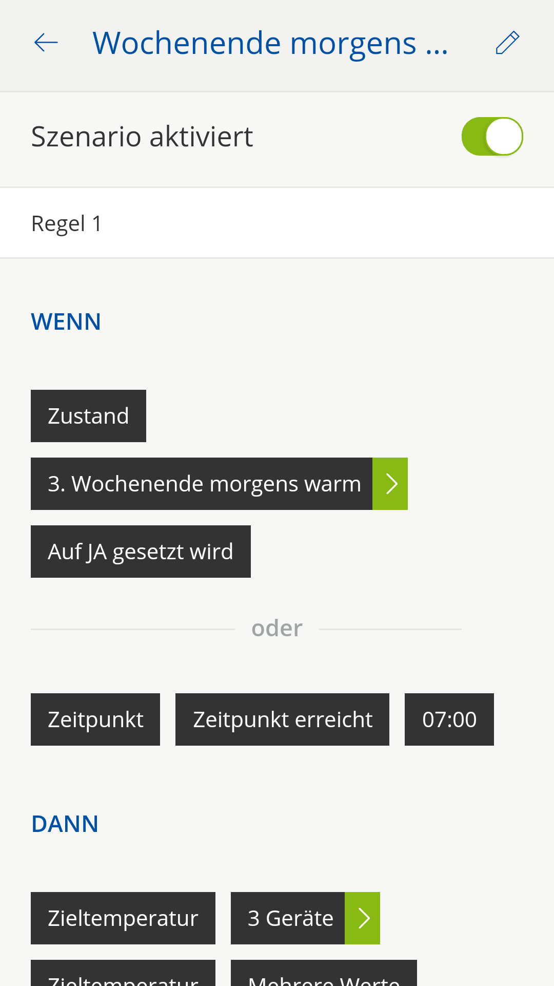

  • Hallo zusammen, ich würde gerne beim Setzen eines Zustandes auf 'Ja', zu einer bestimmten Uhrzeit eine Aktion ausführen lassen. Bei 'Nein' soll nichts passieren. Anbei ein Screenshot wie es nicht funktioniert. =) Vielen Dank für die Hilfe!

  • Hallo hotty, danke, habe ich geändert. Geht aber trotzdem nicht mit dem Wechsel Regel 2 auf 3. Ich muss den wichtigen Hinweis von SGK1 beachten ! (Die Reihenfolge ist wichtig - erst den Auslöser (Zeitpunkt(e)), dann die Bedingung (Zustand)). Wenn er erst den Zustand abfragt kommt er nie von 2 zu 3, da immer 2 zuerst abgearbeitet wird (ja so ist das mit der Logik :-)). Ich werde es ändern und melde mich dann. Guten Rutsch schon mal.
