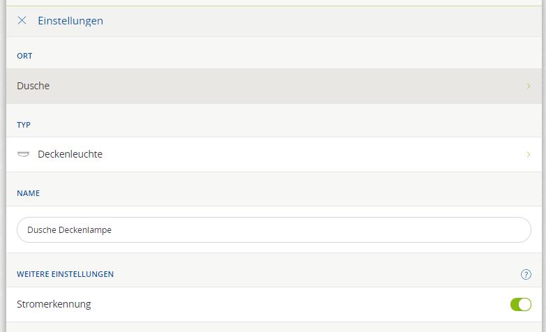

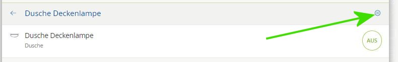

  • Ja - unter Geräte / den Schalten auswählen /dort Einstellungen (Zahnrad)
    ... weitere Einstellungen
    Sollte damit das Problem beseitigt sein, könnte das aber nur von begrenzter Haltbarkeit sein.
    Stichwort: C26 bei Schaltern der 1. Generation (Firmware 1.2)
  • Hallo
    JA das war es. Musste die Stromerkennung ausschalten und dann nochmal die Stellungsanzeige auf Invers.
    Jetzt wird der tatsächliche Zustand wieder korrekt angezeigt. Warum das vorher funktioniert und dann auf einmal nicht mehr der Fall war keine Ahnung.
