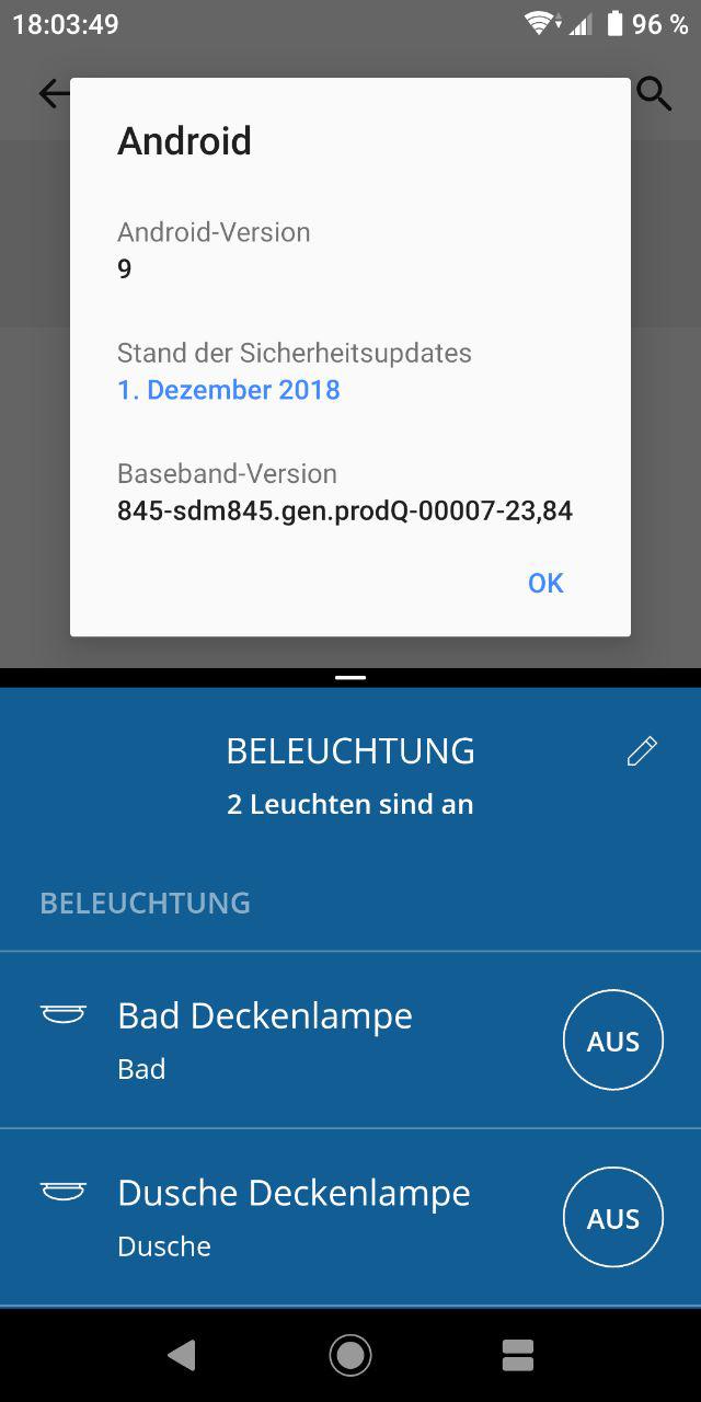

  • Seit einiger Zeit habe ich Probleme, die Smarthome App unter Android 9 auf meinem Pixel zum funktionieren zu kriegen.
    Die App startet. Dann kann man seine Anmeldedaten eingeben und mit der Bestätigung startet die App erneut!
    Der Service von Innogy hat vor Monaten gesagt, dass es ein bekanntes Problem sei. Aber seitdem ist nix passiert.
    Ich habe die Geräte (sind insgesamt zwei Google Pixel) bereits zurückgesetzt und alles neu installiert. Alles ohne Erfolg!

  • Ich glaube auch so langsam, dass es nicht an Android 9 liegt, sondern ggf, an irgendwas anderes. Es ist ja nur bestätigt, dass es derzeit Probleme gibt.
    Android 9 war mal meine Vermutung, da alle Geräte bei mir mit Android 9 mit keiner meiner Zentralen funktionieren. Die älteren Geräte funktionieren noch alle. Aber das ist ja auch nicht wirklich aussagekräftig. Eine zeitlang hat es mit meinem Smartphone und Android 9 ja auch noch funktioniert und dann urplötzlich nicht mehr.
