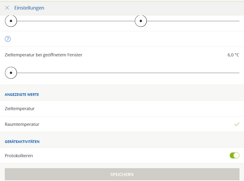

Siehe den folgenden Screenshot:
*Wenn du die Einstellungen änderst muß du auf speichern drücken *
Ja, bei Ziel- und Raumtemperatur verstehe ich das ja, aber bei Automatik und Manuell kann man nicht speichern, das ist einfach nur eine EinstellungSiehe den folgenden Screenshot: *Wenn du die Einstellungen änderst muß du ...

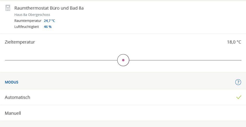

Und hier bei Änderung Automatik auf Manuell. Diese Änderung wird automatisch gespeichert.
OK, so ist‘s auch bei mir, doch leider ohne Erfolg. Dennoch Danke!Und hier bei Änderung Automatik auf Manuell. Diese Änderung wird automatisch ges...
