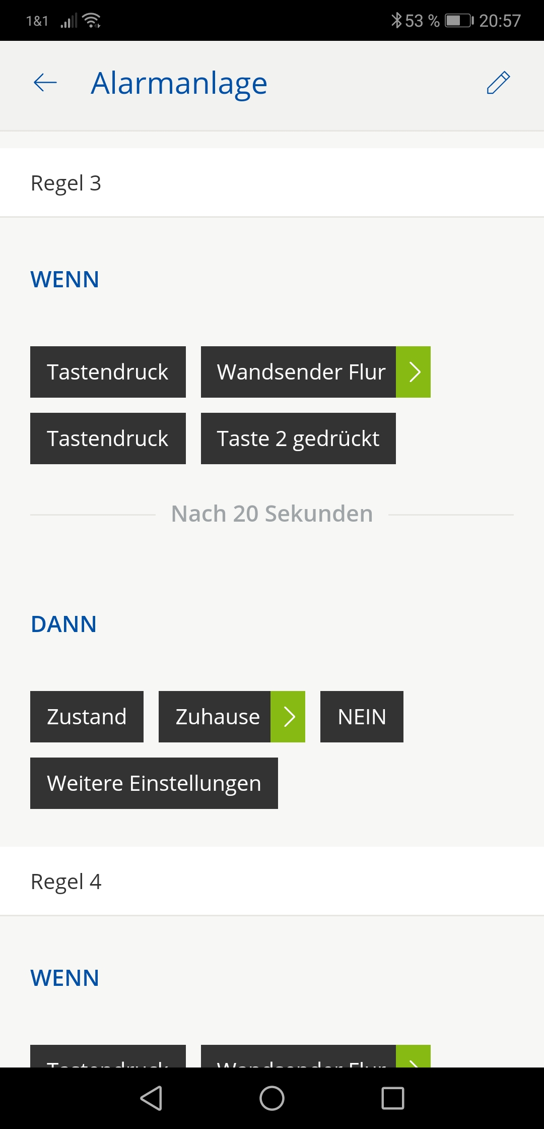

  • Vielen Dank Donaudrohne, hast du mir hierzu vielleicht ein screenshot? Bei mir ist die Haustüre einzeln aufgeführt wie folgt: Wenn Geöffnet/Geschlossen - Haustür - Geöffnet - und - Nach 2 Minuten - Zustand - Zuhause - Auf Nein Gesetzt ist - dann Alarm - Rauchmelder - Einschalten - Weitere Einstellungen.
    Hier ist das Problem das der Alarm immer los geht, nur eben nach 2 Minuten.
  • Nein, du gibst die Verzögerung an falscher Stelle an! Diese Verzögerung kann so auch gar nicht gespeichert werden weil sie nur in Verbindung mit einer Bedingung Sinn macht.
    Du musst die Verzögerung im Dann-Bereich unter "Weitere Einstellungen" des Zustands einstellen.

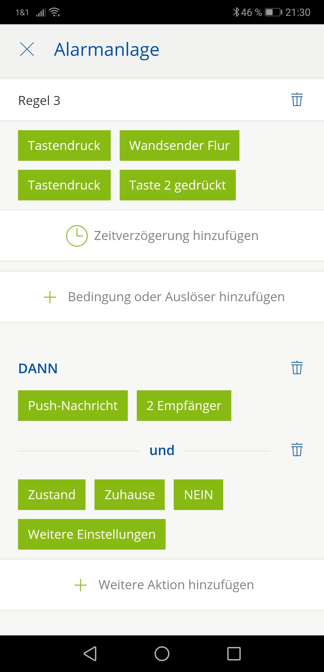

  • Das versuche ich schon den ganzen Abend :) nur er speichert die Zeitverzögerung nicht. Ich stelle zb 30 sec ein und wenn ich nochmals drauf klicke auf weitere Einstellungen ist es wieder auf 0.
    Sorry wenn ich mich hier so blöd anstelle. Aber irgendwie ist bei mir der Wurm drin.
    Hier versuche ich bei weitere Einstellungen im dann die Zeit einzustellen.

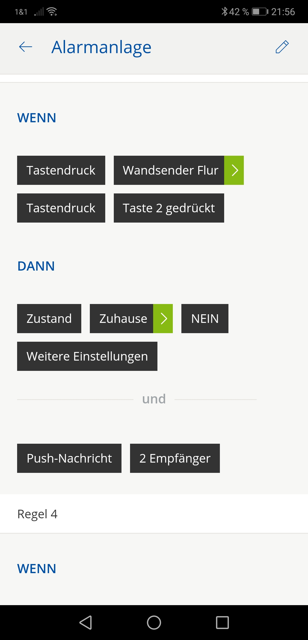

  • OK werde ich mal versuchen. Im Explorer ist es. Mir auch nicht. Möglich die Zeit gespeichert einzustellen.
    Wenn ich das gleiche versuche beim Tastendruck 1 - Zustand zuhause ja. Funktioniert es bzw bleibt die Zeit eingestellt.
  • Ich ehrlich gesagt auch nicht. Habe nochmal ein neues Szenario angelegt und es dort nochmals versucht. Auch hier übernimmt er die Zeitverzögerung im dann/ Zustand zuhause nicht.
    Wie gesagt komischerweise im zuhause ja Modus geht es. Wenn ich es andersrum machen würde geht's. Wenn Zustand auf Ja mit Zeitverzögerung. Dann alarm an usw.
    Aber dies wäre ja dann im zuhause ja Modus..
