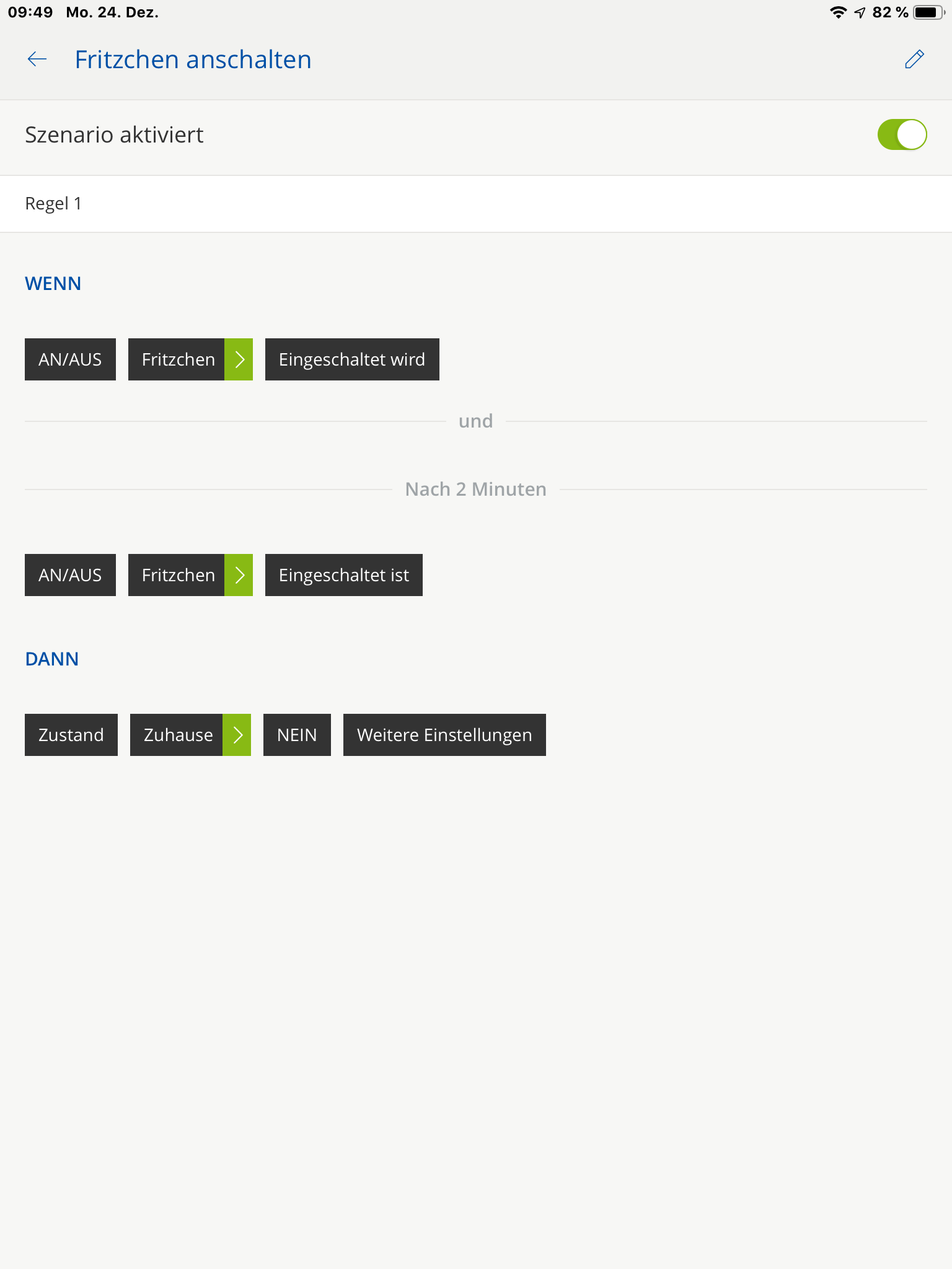

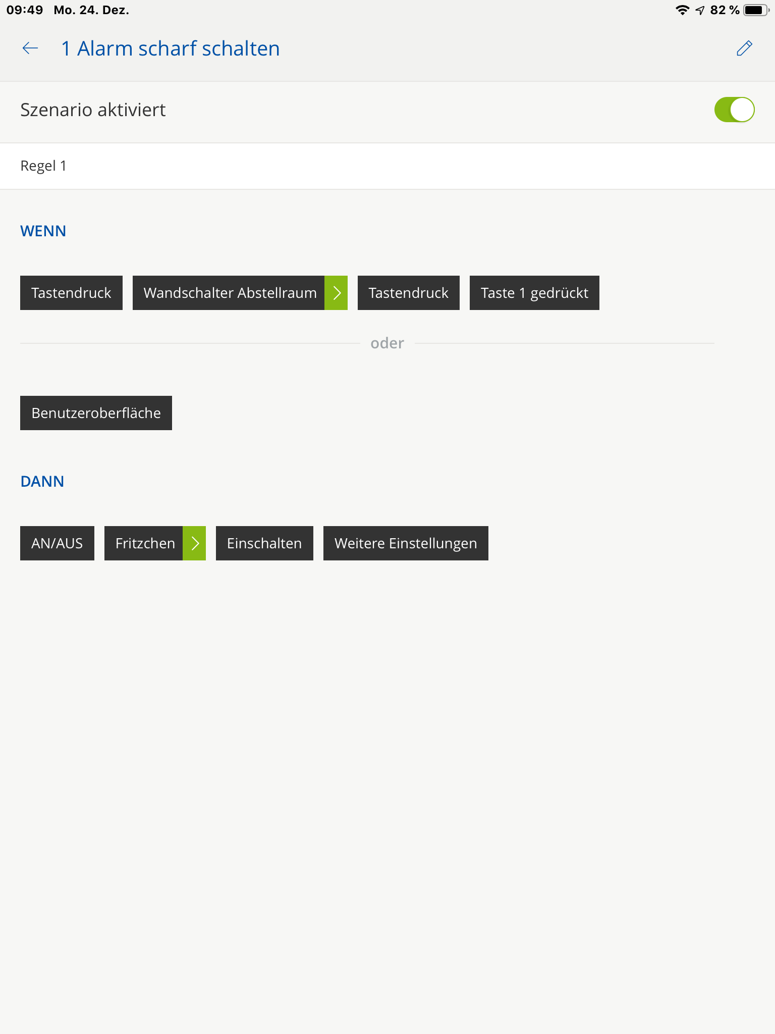

  • Bist Du sicher, dass die Zeitverzögerung real und praktisch nicht ausgeführt wird? Ich habs gerade mal ausprobiert. Neue Regel mit zwei Minuten wie von Dir beschrieben angelegt und kontrolliert. Ja, bei jedem erneuten Aufruf stehen dort 0 Sekunden, aber die Zeitverzögerung von zwei Minuten wird beachtet und ausgeführt.
    Eleganter geht es übrigens über einen versteckten Zwischenstecker mit Indikatorlicht für die aktivierte Alarmanlage. Mein Wandsender schaltet den Zwischenstecker an und ist er nach zwei Minuten noch an, wird der Zustand Zuhause auf Nein gesetzt. Damit kann man nämlch ganz einfach die zwei Minuten Toleranzzeit abbrechen, wenn man was vergessen hat und das Haus sofort betreten.. Einfach Zwischenstecker ausschalten, und nachdem alles erledigt ist, wieder anschalten sowie Haus erneut verlassen. Außerdem sehen nach Hause kommende Personen, ob Alarm scharf oder unscharf ist. Habe ich mir von Donaudrohne abgeschaut.
    Ich habe den Zwischenstecker in dem Beispiel mal Fritzchen genannt. Kannst ihn auch Indikator Alarm or whatever nennen.
  • Hallo Olliwer,
    Vielen vielen Dank für diesen zusatz. Ich habe es nun so mit mehreren Verzögerungen getestet und es funktioniert!
    Ich war echt am verzweifeln. Was mich eben stutzig gemacht hat war das wenn ich die selbe Einstellung bei Zustand ja durchführe, die Zeit eingestellt bleibt.
    Vielen Dank nochmal für dieses Weihnachtsgeschenk :)
