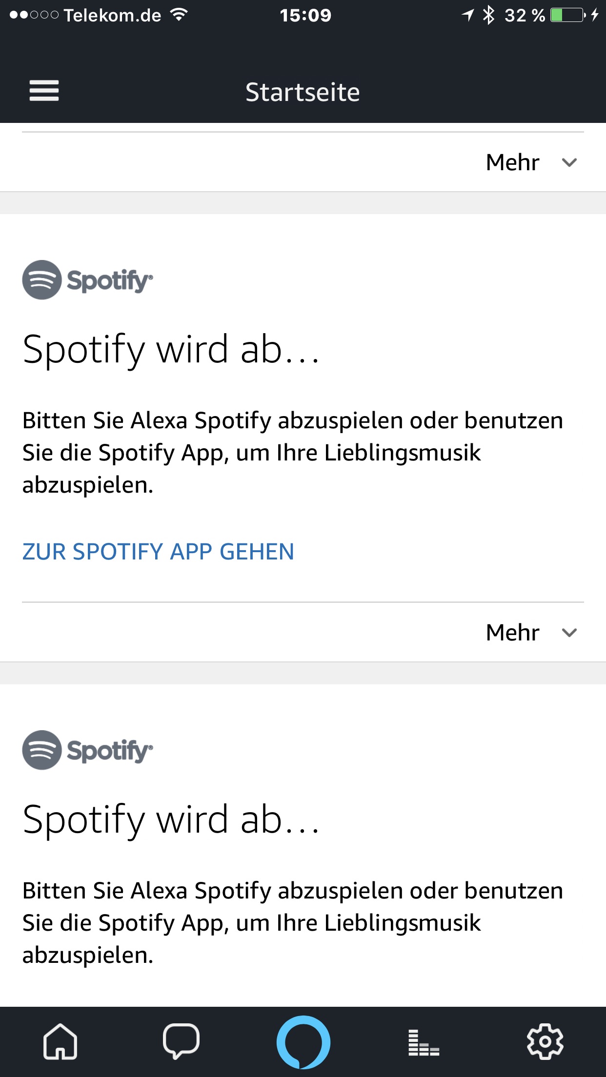

  • Guter Hinweis! Sprachsteuerung kann die Alexa App mittlerweile auch. Siehe Screenshot mittig der blaue Kreis. Drücken, sprechen, läuft. Alexa antwortet zwar, es könne keine Aktionen ausführen, tuts aber trotzdem. Gerade ausprobiert.:-)
  • Guter Hinweis! Sprachsteuerung kann die Alexa App mittlerweile auch. Siehe Scree...
    Jap, vorhin von unterwegs ausprobiert. Aktivieren und deaktivieren läuft, wird von Innogy, natürlich zeitverzögert, auch korrekt angezeigt.
