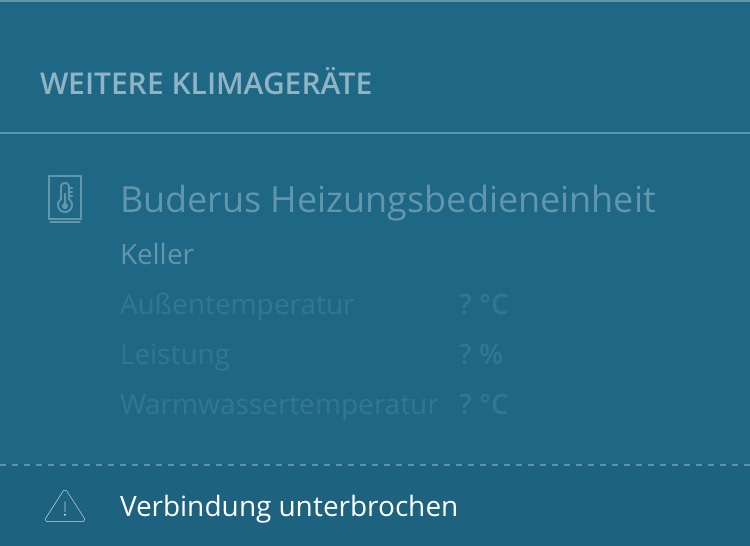

Ich habe heute ein Update der Buderus App erhalten. Ich habe an der Heizung das Internetpasswort zurückgesetzt und den neuen Treiber eingerichtet. Alles ohne Erfolg. Jetzt werden gar keine Buderusdaten mehr angezeigt, nur noch der Hinweis „Verbindung unterbrochen“.
Funktioniert die Buderus App bei jemand?
Funktioniert bei jemandem die Buderus App 2.0.44.0?

Hallo smarte probiere mal folgendes:
- SHC zurücksetzen
- SHC neu einbinden (Wiederherstellen)
- KM200 zurück setzen (Reset Knopf mal länger drücken - mind. 5sek)
- Zugangsdaten der KM200 bei innogy neu eingeben.
- SHC neu starten
Ich hatte auch mal ein wenig herum probiert und plötzlich war die Verbindung zur KM200 weg und ließ sich nicht mehr einbinden. Habe dann wie oben Beschrieben die KM200 wieder ins SH einbinden können
Danke LaVo für deine Tipps aber ich habe ca. 65 direkt und indirekt verbundene SmartHome Devices, deshalb kommt das „auf Verdacht“ Zurücksetzen der SHC nicht für mich in Frage. Ich habe keine Zeit alle Devices und Szenarien neu zu verbinden. Funktioniert bei dir wirklich die Buderus App? Ich meine damit, wenn du alle HKT auf 16 Grad hast und dann z.B. ein HKT auf 19 Grad stellst, wird bei Dir der Sollwert 19 Grad an die Therme übertragen?Hallo smarte probiere mal folgendes: SHC zurücksetzen SHC neu einbinden (Wiede...
